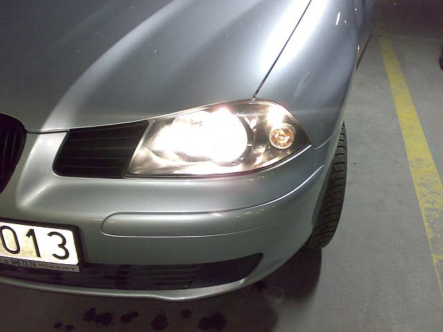

Zdjęcie H4 Nightbreaker + postojówka W5W Bluevision.
Sugeruję nie zwracać uwaci na barwę światła na zdjęciu - bo każdy ma inaczej skalibrowany monitor grinser006.gif
Zdjęcie służy pokazaniu że temperatura barwowa Nightbreakerów jest nieco wyżasza niż postojówek BV.
Dziwne...U mnie nie ma takiej różnicy. Postaram się tez zrobic zdjęcie i wrzucić
Co nie zmienia faktu, że zwykła postojówka jeszcze gorzej wygląda w takim zestawieniu zlosnik.gif

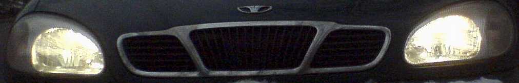

Zdjęcie robione komórka w dzień, ale przy skróconym czasie naświetlania
> nie, na biało
