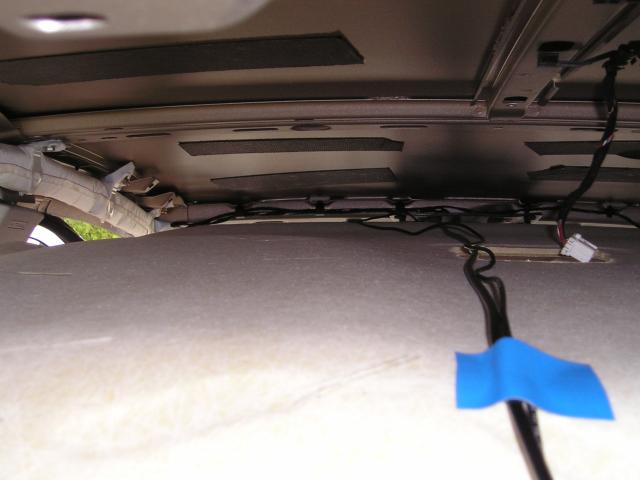

Wyciszenie podsufitówki
Szukałem ale nie znalazłem... czy ktoś wyciszał przestrzeń między dachem a podsufitówką w Stilo? I jaki był efekt ?

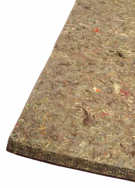

Ja na razie mam wyciszone wszystkie drzwi matami bitumicznymi ale sufit dodatkowo chciałem wyciszyć matami filcowymi.... hmm.gifhmm.gifhmm.gifhmm.gif dodatkowo powinny zabezpieczyć auto przed szybkim nagrzewaniem sie w lecie i szybkim chłodzeniem w zimie....tak sie mi wydaje...
Wszystko cacy hmm.gif tylko czym przykleisz te maty tak aby się nie odkleiły od nagrzanej blachy ? cfaniaczek.gif

Planowałem przykleić je do mat bitumicznych .. np silikonem a nastepnie wszyskto razem przykleić do blachy dachu ..... nawet można gotowe kupić ale są dość cienkie 5 mm a ja conajmniej 15 mm lub 30 mm bym dał
Maty i tak Ci poodpadaja od ciepla ,drgan ect !
A poza tym beda wchlanialy i oddawaly wilgoc icon_eek.gif,zwlaszcza te filcowe faint.gif

Tak maty bitumiczne ok.gif ale poza nimi jeszcze maty filcowe..
Coś takiego....
I tak cała grodź między silnikiem a kabiną jest nimi obłozona...a dodatkowo stanowią świetną izolacje termiczną ok.gif

Wcale nie jest to sprawa bez sensu .... ja kleilem takowe maty 1.5 roku temu i jak na razie nic nie odpadlo ....podstawa do sloneczny dzien .. duzo preparatu do odtluszczania.... i dobrze nagrzac podstawa bitumiczna maty filcowej ..

> Może to w czyms pomoże ocieplanie dachu
W poprzednim aucie wygłuszałem duże przestrzenie między blachami wełną mineralną do ociepleń i dawało to dobry rezultat, zostało mi tego i chyba w stilo przy okazji rozbudowy audio tez tak zrobie.
mam co prawda wagona, ale robię przymiarkę do anteny CB w dachu ale poległem na demontazu tytułowej su...ki.
jakis mini manual ??

Niestety ja nie rozkręcałem jeszcze... to zdjęcie pochodzi z forum włoskiego fiata Stilo ...... Z tego co wiem, to wszystko trzyma sie jedynie na klameczkach, lampkach i osłonach przeciwsłonecznych -> wystarczy to odkręcić i sufit spadnie sam... smirk.gif

Mało miejsca aby cos sensownego wymyslić na dachu. Mysle, że to nie ma sensu oslabiony.gif
> ma sensu
Nie jest tak źle hmm.gif ja tak na tych zdjęciach widze z kilka - może 3-4 centymetry między sufitm a dachem hmm.gif jest miejsce i na maty bitumiczne i na filcowe waytogo.gif
