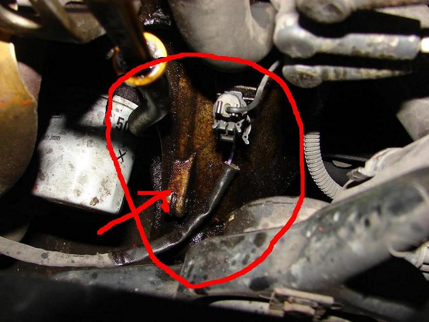

czesc, kiedys pisalem na temat płynu chłodniczego http://autokacik.pl/showflat.php?Cat=0&Number=279152128&page=25&fpart=1&vc=1 teraz pojawił mi się problem z wyciekiem oleju ,jakiś m-c po wymianie tego wszystkiego zaczął wyciekac mi olej pod pokrywa zaworów ,dziś wymieniłem uszczelki nasmarowałem czerwonym silikonem i pokrywa ok,ale jeszcze jeden wyciek zobaczyłem troszke niżej ,problem w tym ze nie moge zlokalizowac gdzie jes ten wyciek ,dzieki za jaką kolwiek pomoc pozdrawiam ( załącznik )

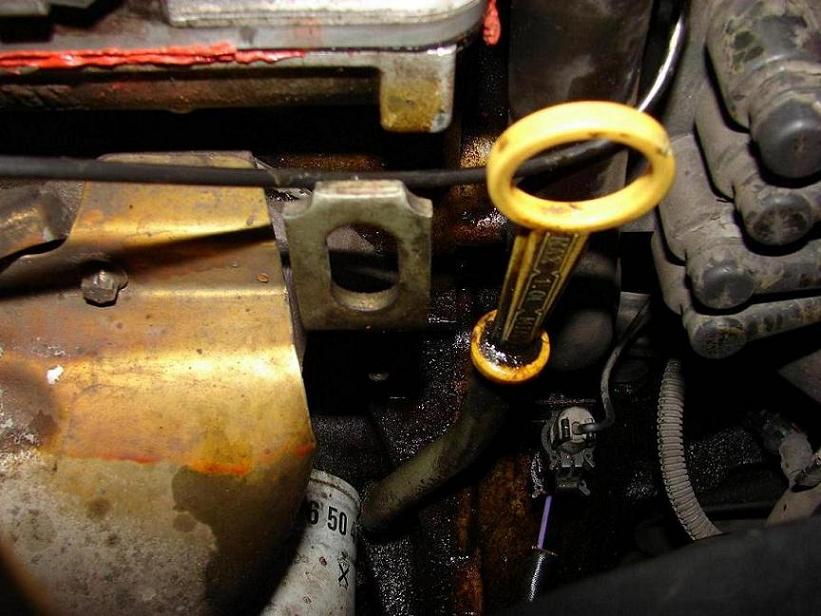

jeszcz jeden załącznik, w tym miejscu mam najwięcej oleju .

teraz po wymianie uszczelki, to wartałoby ten olej usunąć (specjalny środek, albo benzyna ekstrakcyjna) i wtedy dokłądnie -posprawdzać
dziwne że aż banet jest brudny
bagnet może jest brudny jak zdejmowałem pokrywe zaworów.
> A co to jest to czerwone na uszczelce pod głowicą??????
pewnie chciałeś Kolegę zapytać: a po co????
> domyślam się, że to pytanie retoryczne - widać przeca
olej może spływać spod cewki ; jest tam o-ring , który lubi puszczać co paredziesiąt tys. km idea.gif
poprostu moze widac na fotce od cholery silikonu ale jest tam go mało ,a gdzie jest ten oring ,pewnie by trzeba cewke odkrecic jak sie da ?
> da ?
Da sie. Odkrecasza disa (bo widze ze wlasnie jego masz) i pod spodem masz jeszcze trzy sruby. Je tez odkrecasz. Wyjmujes zmetalowe cos (nie pamietam coo to jest) wywalasz stary oring ( u mnie był tak stary i guma tak stwardniała ze wygladał jak wykonany z jakiegos metalu). Wkładasz nowy oring i składasz wszytko do kupy.
To nie jest uszczelka pod glowica tylko pokrywy zaworow. Ale fakt ze silikonu to tam nieco za duzo jest icon_eek.gif Pojdzie glut w magistrale olejowa i kaplica
A wracajac do problemu wycieku - mialem podobnie i przyczyna okazala sie zle zalozona uszczelka pokrywy zaworow . Kupilem nowe 2 szt, zalozone "na spokojnie i z uwaga" i bylo git. Uszczelka Ajusa kosztowala 2x 12zł
Niech kolega wezmie latarke i swieci we wszystkie zakamarki, po uprzednim zmyciu oleju ktory wyciekl ok.gif
