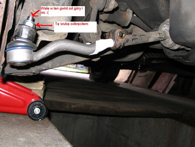

Rok temu były wymieniane u mechanika amorki z przodu w mojej E30. Teraz chcę samodzielnie zmienić sprężyny i mam problem. Po odkręceniu śruby mocującej końcówkę drążka do kolumny McPhersona nie daję rady go wybić. To samo ze sworzniem- odkręciłem go, ale za cholerę nie idzie go wybić z kolumny (nie z wahacza, a tylko z kolumny).
Czy to normalne, że te elementy tak się ze sobą łączą na przestrzeni roku, czy też mechanik mógł zastosować jakieś specyfik łączący sworzeń i końcówkę drążka kierowniczego do kolumny McPhersona na stałe?
Pytam, bo nie wiem czy dalej naparzać jak głupi w te sworznie crazy.gif.
Fotka na przykładzie końcówki drążka kierowniczego. Sytuacja ze sworzniem wahacza wygląda identycznie.

Myślę, że gwint jeszcze nie ucierpiał. W miejsce, gdzie sworzeń się klinuje też już waliłem, choć nie używając pełnej siły. Młotek 2kg. A jak wygląda ten ściągacz?
P.S. Idę powalić z całej siły w mocowania sworznia i końcówki drążka. Zobaczymy czy któryś odpuści wink.gif.
Jak walisz samym młotkiem, to nakręć nakrętkę tak, aby nie wyszedł z niej jeszcze gwint i w nią naparzaj.
Generalnie najlepiej stworzyć naprężenie ściągaczem, a wtedy wystarczy puknąc i pójdzie. wink.gif
Jedz do castoramy i kup za 20pln sciagacz ooo... taki a w miedzyczasie zalatw sobie opalarke bo jak macher zastosowal jakis specyfik to trzeba to to podgrzac ,zeby puscilo.

Za Twoją radą tak zrobiłem. Końcówka drążka odpuściła ok.gif, niestety sworzeń wahacza za cholerę nie chce się ruszyć no.gif.

zrób tak jak pokazał na fotce Coffin
ściagacz z linku wyżej nadaje sie raczej do koncówek a nie do swożna zwrotnicy waytogo.gif

Robiłem i sworzeń nie chce w ten sposób się odczepić pomimo walenia z całej siły frown.gif.

To wsuń na wachacz długa breszke która zaprze sie o kaste tak aby naginac go w dół i wtedy jedna osoba nagina a druga wali waytogo.gif nie ma bata musi puścić grinser006.gif Wiem ze czasem jest ciężko waytogo.gif
