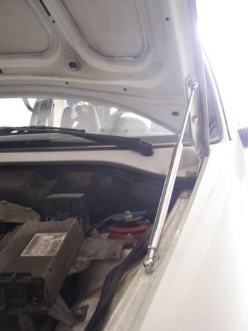

mowia ze 39,5 a ja mam 41 tez z golfa 3 gti zeby.GIF i jak sie nei chcialo zamknac to w komplecie jest ta kuleczka z gwintem "wkretem" zrobilem otwor wkrecilem to i smiga jak talala zeby.GIF
