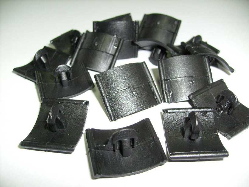

...i proszę - cierpliwość się opłaca.
Dziś otrzymałem przesyłkę od kolegi Mihó.
Wypatrzyłem u niego tą matę mimo, że podczas rozbierania asterki nie domyślił się aby ją sprzedać - upomniałem się o nią - na co stwierdził że jestem "doświadczonym Astrowiczem" zlosnik.gif.
Ale wracając do tematu... wklejam fotę jak to cudo wygląda na żywo.
Kącikowy kolega gratisowo dołożył mi wszelkie plasticzki potrzebne do jej montażu za co mu na łamach naszego forum baaaardzo serdecznie dziękuję 275123014-zielony.gif

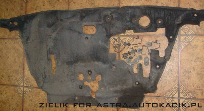

Dosyć tych wygłupów.
Panowie, znalazłem.
Dość sfatygowana co prawda, ale jest - mata przegrody przedniej.
Dorwałem ją wczoraj na allegro i bez chwili namysłu kupiłem. Nie wiem co z mocowaniami - czekam na info, ale jest mata!
Jeśli nie będzie do użytku - najwyżej odrysuję ją na dużym kawałku podobnej maty i wytnę. palacz.gif

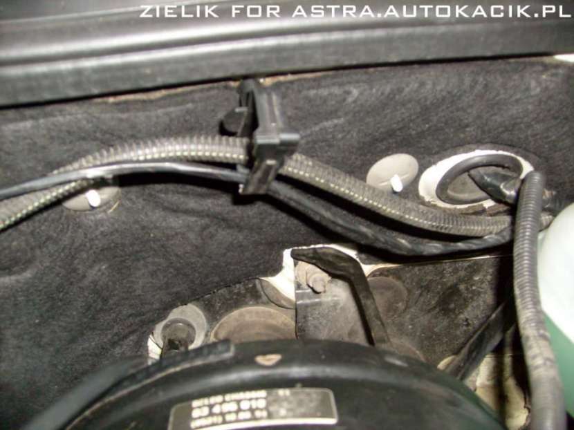

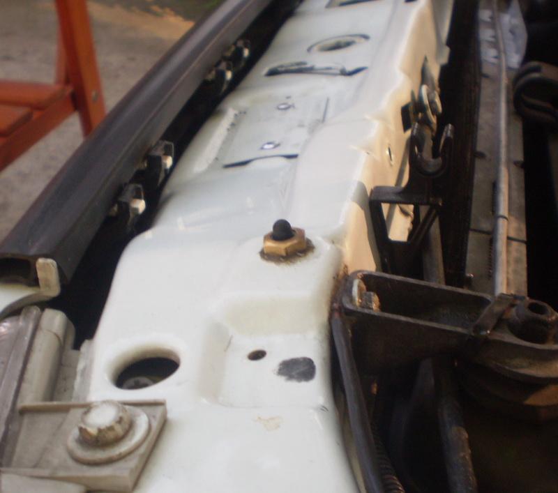

I tutaj prośba do Zielika o bliższe
> zdjęcia tych spinek. Chcę też z tym uderzyć do nich, może mają
> - romix_pl
Nie mają. Łatwiej będzie zajrzeć do jakiejś starej Vectry lub Astry na szrocie. Na tych samych spinkach / nakrętkach montowane jest również wewnętrzne wygłuszenie.
Trudno mi trafić na szrot, gdyż w godzinach ich otwarcia 7-18 pracuję... frown.gif poza tym nie bardzo nawet wiem, gdzie takowe w okolicach Gdańska się znajdują confused.gif Z tego powodu wolałbym kupić bez problemu nowe spinki w sklepie. Może są one do dostania w ASO? Pewnie cena będzie zaporowa, ale zapytam.

Pytanie zasadniczo trudne - ze względu na różne wyposażenie asterek.
Nie mam wspomagania, abs'u jak również LPG - do tego silnik 8V - więc mam tak dużo miejsca pod maską, że generalnie wystarczyło odkręcić mocowania zbiorniczka wyrównawczego, oraz te czarne zapinki które trzymają wiązkę przewodów przy podszybiu. Co do cięcia to owszem - zrobiłem dwa nacięcia - wogóle nie widoczne i nie wpływające na właściwości maty. Z dodatkowego wygłuszania matami bitumicznymi również zrezygnowałem - efekt jaki osiągnęłem jest całkowicie zadowalający.

w poniedziałek na jednym ze szrotów znalazłem wygłuszenie, ale z anglika
we wtorek poszczęściło mi się bardziej - na innym szrocie nietknięta mata od auta z prawostronnego ruchu winner.gif
krótka gadka z szefem złomowiska i odpowiedź:
"Paaanie, nam się tego nie chce wyciągać nawet... chłopaki mają dużo roboty" itd. itp.
nawet nie negocjowałem żeby mi za darmo dał, tak się ucieszyłem że będę JĄ miał
teraz czekam na pogodę, bo mata jest straaasznie zapiaszczona, a w dolnej części zaolejona (za skrzynią biegów)
będzie cieplej to ją wymyję i zamontuję

Historia ma się tak:
Kupiłem 10 sztuk, nazwijmy je spinkami, w ASO cena 1,50 za sztukę.
Zamontowałem dzisiaj matę przypłaciwszy to poranionymi rękami i jednym, ślicznym krwiakiem na palcu wskazującym. frown.gif
Efekt jest, nie ma to tamto, niemniej apetyt rośnie w miarę jedzenia. Następnym krokiem będzie wymiana samochodu na skodę superb 1.8T... wink.gif
Niestety podczas roboty wykończeniowej w kanale pękły mi dwa mocowania przewodu hamulcowego i teraz, szlag by to trafił, mam luźno dosyć dyndające. Znowu ASO się kłania. Poza tym matę rozciąłem chyba w czterech miejscach - inaczej bym jej nie wsadził.
Podsumowując: mimo uszkodzeń na ciele, nie żałuję, różnica w głośności jest, nowe kompakciki mogą się schować. Osiągnąłem poziom hałasu benzynowego Peżota 407.

na to liczę!
auto z którego wyciągałem matę miało ABS i gaz, tak jak u mnie
reduktor bedę musiał odkręcić, a przewody ABS-u trochę przeszkadzają...
matę musiałem naciąć w dwóch miejscach, pewnie przy zakładaniu nie obędzie się bez kolejnych nacięć
zastanawiam się, czym ją ewentualnie podklejać (oprócz spinek) - jakieś pomysły?

Od jakiegoś czasu zielik "zmuszał" mnie do zamontowania lampki pod maskę. No to się zebrałem w końcu, zanabyłem na szrocie lampkę z bagażnika (mojej mi szkoda, mimo że nie używam jej i służy jako zaślep[ka dziurki zlosnik.gif), trozhę ztuningowałem za pomocą trzech LEDów po 5 czipów każdy:
i przystapiłem do montażu. Proszę zwrócić uwagę na sprytne "żelowe" osłonki na kolektory smile.gif . Trafiłem zupełnie przypadkiem w sklepie z "wieśtjuningiem" :
Niestety, lampka z bagażnika htb jest ciut mniejsza niż otwór w masce. Trzeba było trochę pokombinować. Lampeczka na swoim miejscu:
Nawet świeci:
No i wyjście przewodu z maski:
Lampka podłączona jest do "stałego plusa" i do wyłącznika krańcowego maski:
