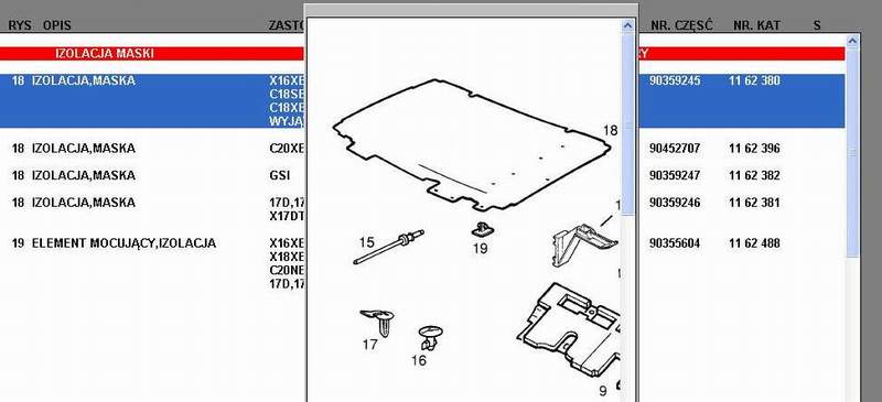

zrzut z EPC z numerem części
chodzi oczywiście o element nr 19 na rysunku:
edit: ale się grzebałem z odpowiedzią

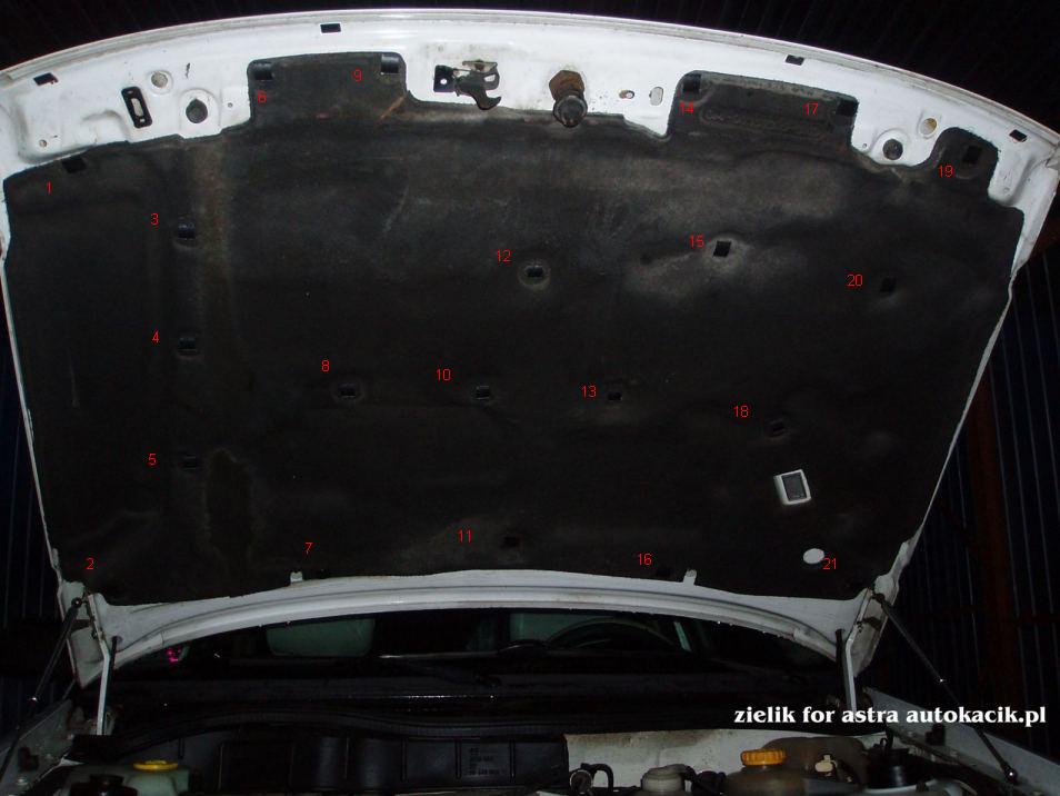

Zwracam honor, potrzeba 21 sztuk:
brawa za ponumerowanie
dopisz jeszcze na tym obrazku "zalecana kolejność montażu spinek" cfaniaczek.gif

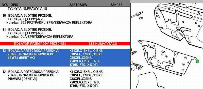

numer 90 359 223 / 1 07 535
to dla wersji bez klimatyzacji, z kierownicą po lewej stronie

> kosztuje to w ASO 425,87zł
chociaż cena jest taka... bow.gif medal temu, kto to wymyślił - kawałek powycinanej szmaty.
Chyba wyjściem jest samemu sobie powycinać z jakichś dwóch dużych kawałków kwalifikowalnej maty i gdzieniegdzie pianką wzmocnić.... Co myślicie?
>lelek: To jeszcze nie tragedia. Skutki wyciszenia są warte tej ceny.

Zamontowana w trzy minuty (miło ze strony allegrowicza, że załączył spinki, chociaż tylko 20 wink.gif ).
No i jazda próbna... Hmmmm jest ciszej. Ktoś przyrównał efekt do stłumionego dźwięku jak spod pierzyny czy koca i tak rzeczywiście jest. Obcina też fajnie hałas wyższych obrotów. Ale....spodziewałem się więcej... Tłumienie przydałoby się wokoło silnika - czyli między kabiną a silnikiem i pod silnikiem osłona też by się przydała. Wtedy pewnie byłbym usatysfakcjonowany. Aha, słychać silnik na postoju też wyraźnie.
Nie mówię, że nie polecam - POLECAM, ale za 50 zł a nie za 100... po prostu inwestycja taka wtedy jest ok i cieszy. cfaniak.gif
