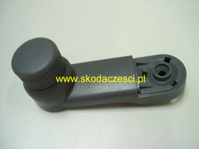

> bo ta zawleczka jest ciężka do "namierzenia" .. jak się nie wie
> gdzie dokładnie szukać ....
Zobacz na fotkę. Zawleczki nie da się założyć w dowolny sposób, tylko wzdłuż ramienia. Więc końce druta mogą być albo dokładnie pod ramieniem korbki albo z przeciwnej strony.
