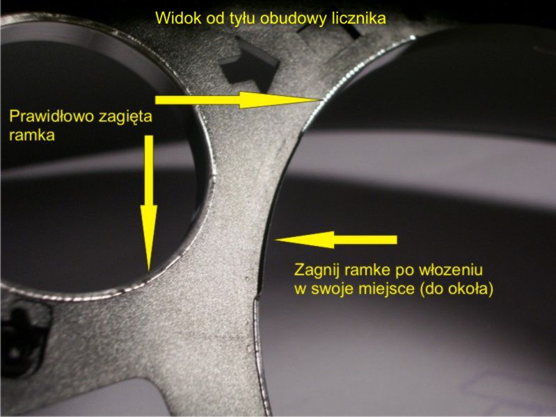

Właśnie inny ninimalnie zawinąć trza od środka rotfl.gif280269785-montazramki.jpg

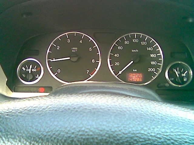

u mnie one luźno się kręciły
jakby ktoś chciał wiedzieć jak wyglądają po założeniu ramki od dido to fotka w załączniku
pzdr

A przy montażu rozgiąłeś troszkę końcówkę idącą w stronę zegarów?
troszke to zajmuje ale da się - mam takie same ringi które od tyły trzeba lekko dogiąć - żeby dostać się do tego plastiku pod szybą trzeba wyjąć szybkę, wyjąć tą dxwignię którą blokuje się kostkę w liczniku, następnie trzeba zdemontować tylną czarną obudowe zegarów - z tym jest troche problemów (pare zatrzasków śrubki) a potem już z górki

Nie trzeba rozbierać licznika, wystarczy zrobić jak mówiłem (leciutko rozgiąć paznokciem wsuwaną końcówkę ringów) i na zdjęciu szybki z zegarów się kończy.
