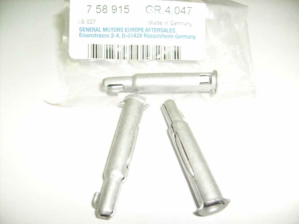

Astra F - bolec zmiany biegow - nr czesci po raz 1223422123
Oczywiscie wyszukiwarka daje ciala, wiec pozwalalm sie zapytac od razu o numer katalogowy bolca zmiany biegow odpowiedzialnoego za znikanie 1 i 2 oraz pogladowy rysunek gdzie nalezy go szukac.

Pewnie oto cudo ci chodzi
EDIT: Rysuneczek poglądowy Azji też jest potrzebny ok.gif
> Witam
A ja pokażę jeszcze z bliska...
Jeszcze trochę i by się obraz rozjechał.........
I czy po wymianie tego elementu można liczyć na delikatną poprawę wskakiwania biegów i usztywnienie drążka ich zmiany ?

Wymienione.
Proponuje do manuala na WoA dopisac jedno zdanie:
Przed wyjeciem bolca dzwignie zmiany biegow ustawic w pozycji luzu - nic sie wtedy nie rozjedzie ani nie wypnie po wyjeciu bolca.
Poza tym zajelo mi to niecala minute, a przygotowywalem sie jak do ostrej jazdy bez trzymanki grinser006.gif

Witam!
Przymierzalem sie od dluzszego czasu na wymiane tego bolca. Byly czasami problemy z wlozeniem jedynki i dwojki.
Podjechalem dzisiaj do ASO na Mialkim Szlaku i zakupilem za cale 8,93zl grinser006.gif.
Wymiana zajela mi troche wiecej niz minute poniewaz blokowal mi sie w dolnej czesci, ale poszlo i teraz biegi znowu wchodza lekko.
