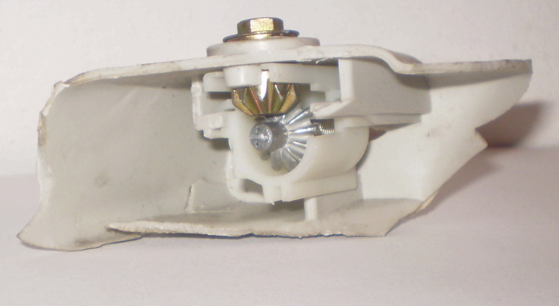

A mnie coś świta że regulacja lewo - prawo oparta jest na kołach zębatych stożkowych (ale pewien nie jestem - sekcję zwłok reflektora robiłem kilka lat temu).
Niemniej jednak regulowałem ostatnio lewy reflektor i wiem napewno, że trzeba dość dużo się nakręcić, żeby było widać efekty - napewno dużo więcej niż 1,5 obrotu. Ja wykonałem ok. 10 - 12 obrotów i nic się nie urwało ...
Ale to nie chodzi o to, czy urwie się czy nie urwie. Nie twierdzę, że to nie jest prawda, choć doświadczenie mówi co innego.
Mi wciąż chodzi o to samo: jeżeli przedstawia się jakąś teorię to trzeba ją udowodnić a nie zastawiać się własnej produkcji dokumentami czy byłą szefową. A pisanie "kup nowy reflektor i sobie sprawdź" to po prostu żenada...
> zębatych stożkowych
Też mi się wydaje że to są dwa kółka zębate... ułożone do siebie prostopadle.
Człowiekowi pomyliło się... pewnie chciał nam przekazać żeby nie wyciągać tej śruby
> zębatych stożkowych
I dobrze prawisz. Wspomniany fragment wygląda tak:

przy okazji wydłubywania szczątków reflektora po kolizji astry mojej małżonki pstryknąłem, jak wygląda regulacja pozioma reflektora w Carello "od środka"
zasada działanie jest chyba czytelna... obracanie pionowym pokrętłem poprzez przekładnię powoduje obroty poziomej śruby...
po jej gwincie przesuwa się czarny element połączony przegubem z odbłyśnikiem...
niemożność regulacji w takim układzie wynika najpewniej z powodu zerwania gwintu na tym właśnie elemencie... prawdopodobnie mam to w swojej astrze...
przy okazji pstryknąłem trzewia silniczka elekrycznego regulatora... generalnie części mechaniczne się wysypały, kupy trzymała się elektronika...
