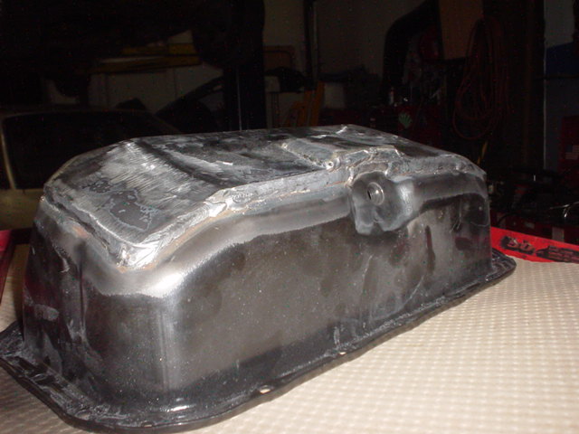

wady - bez płyty trzeba uważać.
> Mi seria zwątpila juz po miesiącu przy -40 a Krosno smiga do dziś
> dzien juz 2 lata. Fakt faktem beton jakich mało ale chyba o to
> chodzi co nie?? A jesli chodzi o nierownosci to dupa blada
> lepiej coś ciut miększego
Nie znam sie na budowie tego amorka, ale czy krosno można rozebrać ??
dlaczego ??
> dlaczego ??
bo jest nisko i możesz zostawić miskę na jakimś kamieniu
