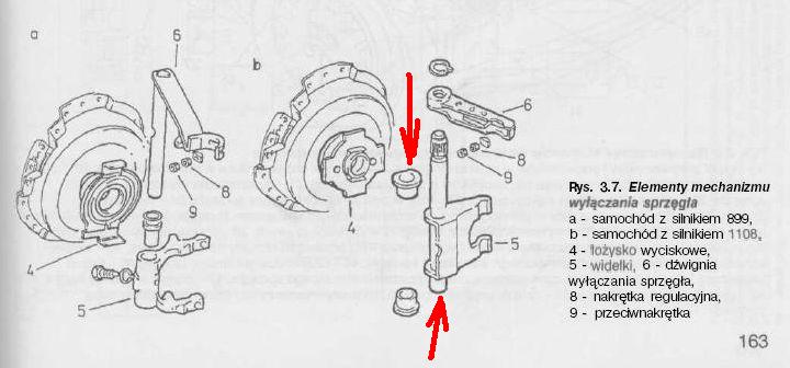

Oprócz prawidłowego poprowadzenia linki zapytam:
Tu posmarował?
> Tu posmarował?
z tego co pamietam to smarowal:D linka jest chyba ok bo jak nie ma skrzynie to pedal i linka chodza ok (tak jakby ni bylo skrzynia buahaha) takze to cos w skrzyni
