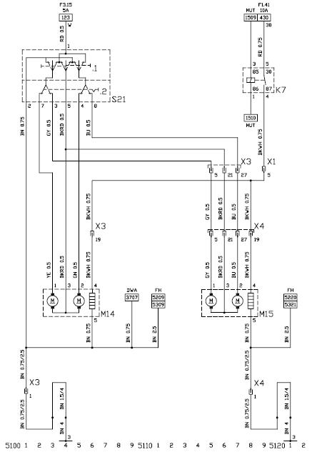

Znalazłem jeszcze taki schemacik
Tylko nie jestem pewien elementu oznaczonego A94 - jakiś przekaźnik ??

Do lusterek przeznaczono piny:
5, 21, 27 - do sterowania 2 silniczków
19 - do ogrzewania (masa jest wspólna z szybami)
jak nie masz tych przewodów to czeka cię niezła dłubanka...
Dodatkowo musisz mieć przeprowadzony przewód przez pin 5 złacza X1 (w lewym przednim progu lub jak nie masz - puścić go obok złacza) do multitimera kontrolującego ogrzewanie lusterek i przekaźnik K7.
No i jeszcze joysticzek do poruszania lusterkami...

Tu masz schemacik:
