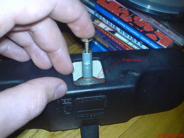

Dzisiejszy dzień przejdzie chyba do historii screwy.gif same problemy.... pad.gif okazało się, że moje radio ma uszkodzone wyjście RCA rant.gif gdy jechałem po dziewczynę do pracy to ODPADŁO mi lusterko wsteczne.... zwalniałem żeby ustąpić pierwszeństwa i ono odpadło furious.gifzona.giffaint.gif spotkał się ktoś z tym?? ułamał się taki aluminiowy czy coś w tym stylu bolec... da się to jakoś naprawić? rozbierał ktoś lusterko? ( jak to zrobić? ) dalej jadąc już do niej do domu jedzie się przez las... i potrącił bym jakiegoś szczeniaka na rowerze bo jechał bez świateł... niech ten dzień kończy się jak najszybciej czerwona.gif

> no więc teraz fotki
można spróbować wywiercić otworki w obu częściach, nagwintować (powiedzmy M3 albo M4) i dodatkowo na jakimś kleju wszystko skręcić.
albo zamiast tej śrubki istniejącej przewiercić na wylot, w kulce w lusterku nagwintować otwór i całość razem z plastikiem montażowym skręcić. może nawet tak będzie lepiej. ok.gif
Właśnie takie są plany... lusterko zostało wczoraj u ojca mojej dziewczyny i on miał to naprawic dziś jak wróci z pracy... zakrecony.gif
> no więc teraz fotki
