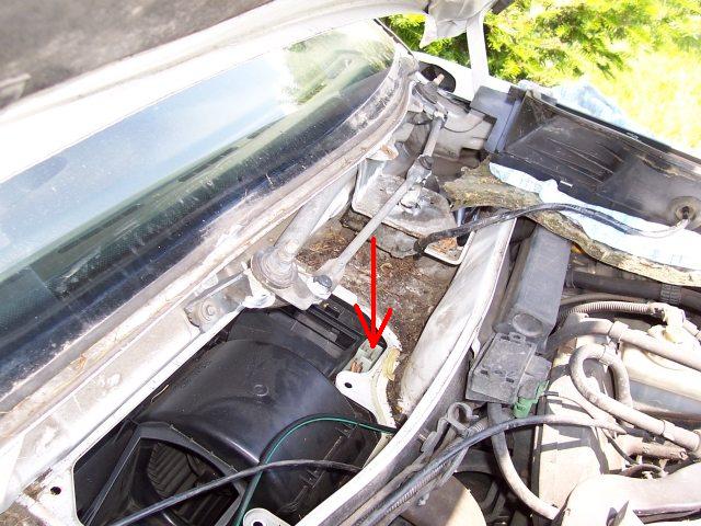

I uprzedzając kolejne pytanie "Gdzie on się znajduje?" informuję uprzejmie, że ma on swe stałe miejsce pod maską, pod filtrem przeciwpyłkowym w okolicach podszybia. old.gif

Gdzie go znajdę? W którym miejscu w samochodzie?
Zasr....na szukajka...
Tu:
> Tu:
> Pozdroofka
Pozdrawiam i dzięki piwo.gif.
> Pozdrawiam i dzięki .
Mam nadzieję, że w nawale postów nie przegapiełeś tego linku: KLIK wink.gif
