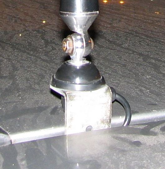

Zamocowany na zawiasie klapy, wygięty w kształt załamania nadwozia.

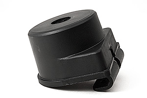

To są półśrodki biglaugh.gif. Pierwsze co powinno Ci przyjść do głowy to to:
A tak mniej więcej wygląda ten dzwonek na klapie (tu akurat z główką DV)

hmmm... jakby tak ten uchwyt dzwonkowy pomalować na czarno to może nie wyglądaloby to najgorzej.... Masz może jakieś bliższe foto tego dzwonka, jak mocno odstaje od karoseri uchwyt z końcówką?
Kurde troche to jednak duże, z 7cm pewnie wystaje.
Musze sie jeszcze zastanowić.
> Oooo dzięki wielkie
Nie bierz dzwonka.

Jak się już uprzesz że nie i koniec to taki płaskownik jak ja mam nie ingeruje zupełnie w nadwozie.
Mocowany jest na jednej śrubie (tej od zawiasu) i można go bez żadnego śladu zdemontować.
Ma połączenie galwaniczne z karoserią (masa) i jest sztywny.
Wada - antena na nim zamocowana będzie miała gorszy zasięg do tyłu a lepszy do przodu auta i to znacznie (jak i na każdym innym uchwycie umiejscowionym na końcu nadwozia).
Taki uchwyt wykonujesz samemu w godzinę.
Nie wiem czy Joshi_777 nie ma takiego (na wzór) bo mu dałem a on zmienił na dziurę w klapie.

A ja mam tak
> A ja mam tak
I jak Ci zbiera ta antena? masz jakieś zakłócenia z instalacji?
> Zbiera 1 klasa. A zakłóceń nic.
A powiedz, bo sie dopatrzec nie moge. Czy to jest magnes czy jakis uchwyt przykrecany?
> uchwyt przykrecany?
Uchwyt taki jak kolega w pierwszym poście pokazuje.
