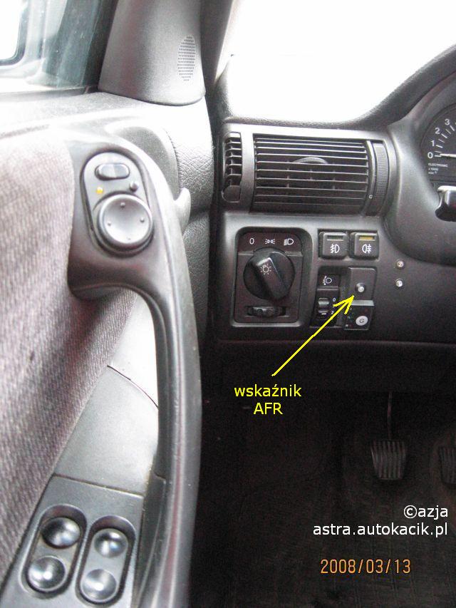

ja zainstalowałem jakiś czas temu wskaźnik AFR w kabinie
mam podgląd na bieżąco, podczas jazdy, bez podłączania laptopa czy miernika

> Nie kojarzę skrótu AFR.. czy chodzi o sygnał z lambdy
tak
mam taki wskaźniczek: kliken
polecam - jedna dioda spełnia swoją rolę tak samo dobrze jak "choinki" z większej ilości LED-ów ok.gif
Jak to sie podpina? Tzn w ktorym miejscu wpiales sie do sondy? Wiem, ze chwaliles sie tym juz... ale wlasnie ku wielkiemu zdziwieniu odkrylem ze Szukaj na urlopie... frown.gif
Zastanawiam sie gdzie to na stale wrzucic by za bardzo nie przeszkadzalo w czasie jazdy... zeby.GIF
zwyczajnie, do przewodu sygnałowego (mam 1-przewodową sondę)
ważne, żeby wpiąć się przed miejscem, gdzie została wpięta centralka LPG idea.gif
oprócz tego masa i zasilanie po stacyjce - jak chcesz to jeszcze przełącznik
tak to u mnie wygląda
> Diodziarz
w sumie mam w kabinie tylko 6 (sześć) ledów, z czego tylko niektóre służą podświetleniu
to mało jak na standardy autokącika - ja do wymiany podświetleń powoli dojrzewam zlosnik.gif
Myslalem o tym miejscu, ale tam mam leda do alarmu frown.gif a dwa... ty ja widzisz jak jedziesz? Bo mam tak samo jak Ty zamontowany przycisk do instalki.... i diody na nim nie widze jak jade, kierownica mi zaslania. frown.gif
to kwestia wzrostu, ustawienia fotela (odległość, pochylenie oparcia) itd. wink.gif
