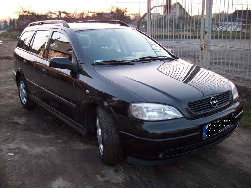

Co myślicie o tym : Opel Astra II kombi 2000r 2.0DTI
Cześć witam po sąsiedzku !!!
Potrzebuję opinii od Was na temat autka, które mnie interesuje:
Opel Astra II kombi 2000r Elegance (rok produkcji)
kolor- czarny metalik
silnik 2.0 DTI 82 KM
przebieg 141tyś
klima, 4 airbag
el szyby przed. el lusterka
relingi , alu felgi opla
sterowanie radia w kierownicy
pali na dotyk, silnik chodzi ładnie jak na dieselka
podczas jazdy próbnej zapaliła się kontrolka CHECK na chwilkę, klient mówił, że od jakiegoś czujnika dolotu czy wylotu, coś nie nie łączy albo zamókł.
Lakier ładny czarny metalik- parę wgnotków mało widocznych.
Szczeliny elementów karoserii jak dla mnie były równe
wszystkie szyby oprócz tylnej z symbolem "9" (ponoć przy cofaniu zbita jest slad na pograniczu blachy i szyby wgniotka )patrzyłem pod tapicerką pod kołem zapasowym balchy równe i wyglądają jak oryginał.
Srodek ładny, kierownica nie wytarta, gałka zmiany biegów i pedały nie wytarte.
Siedzenie też nie zdarte.
Dodatkowo są 4 koła z zimówkami
zarejestrowany w Polsce
Cena 19 tyś
Pytanie : na co jeszcze zwrócić uwagę czy ten silnik nie jest za słaby jak na kombi i proszę mnie uświadomić ... silnik ma pasek czy łańczuszek rozrządu.
Z góry dziękuje za wszelkie wskazówki

ze zdjęcia można wywnioskować że mechanizm wycieraczek do roboty/wymiany co może wskazywać na większy przebieg niż 140kkm,
brat
> brat
specjalnie polookałem jeszcze raz fotkę, hmm.gif po czym wnosisz, ze coś nie teges z mechanizmem wycieraczek ? nie schodzą do końca nisko ?

> specjalnie polookałem jeszcze raz fotkę, po czym wnosisz, ze coś
tak jest, to jest ostatnie stadium przed zgonem - chyba że ktoś wyłączył zapłon za wcześnie - choć nie sądzę,
brat

Witam ponownie
byłem oglądać drugi raz te autko
okazało się, że gośc się pomylił w aukcji:
silnik jest DTI 2.0 16V czyli 102KM
w papierach ma 74kW
Jest tylko jedno ale ...
Pisłem o tym, że podczas próbnej jazdy zapaliła się na chwilę kontrolka CHECK.
Teraz kiedy powiedziałem gościowi że trzeba podjechac do warsztatu na kompa to sam się przynal, że zapala się Check i że był w warsztacie a mechnik stwierdził - przestawienie kąta wyprzedzenia zapłonu o 3 stopnie ?! czy coś takiego. I że we wtorek jest umówiony na naprawę.
Aha wykryłem malowany przedni zderzak i przednie lampy mają inny odcień ta od strony kierowcy jest wizualnie nowsza.
We wtorek mam do niego dzwonić, czy usterka została usunięta.
Co myslicie o tym ???
