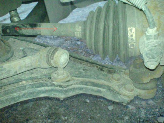

Witam,
Od jakichś 2 miesięcy coś zaczęło mi lekko stukać z lewej strony w kole, nie jest to zawsze słyszalne, raczej czasem przy przyspieszaniu i mocniej kiedy przyspieszam i mam lekko koła skręcone w prawo.
To takie niezbyt głośne postukiwanie jakby się coś oberwało i wpadało w drgania, myślałem że to jakiś łącznik stabilizatora, czy coś takiego, bo nic poza tym się nie dzieje. Dzisiaj przy zmianie kółek na letnie zobaczyłem co tam widać? No więc wizualnie wszystko OK, zauważyłem natomiast luz na części która jest na zdjęciu, luz jest wzdłużny, przedstawia go czerwona strzałka. Jak się porusza ten element, to dźwięk przypomina ten, o którym pisałem wyżej... Sprawdziłem w prawym kole i tam też jest luz, może jakby mniejszy i z tamtej stronie nie słychać stuków.
Pytanie mam takie:
Co to za element? Czy ten luz to nieprawidłowy objaw? Może powodować takie stuki? Jeśli nie to co to może być?
ten element co sie pytasz to jest półoś przenosząca moment napędowy silnika na koła wink.gif...co do stuków to mam tez podobne ale jeszcze nie zagladalem pod spód auta...i nie wiem co stuka...
W pierwszej chwili pomyslalem, że zartujesz sobie wink.gif Teraz też z pewną nieśmiałością odpowiadam: to jest półoś.
Luz wzdłużny jest normalny, oczywiście w granicach rozsądku. Zdaje sięże Orochimaru podawal kiedyś jaki to luż, ja nie pamiętam wartości.

Luz osiowy musi być, żeby można było skręcać. Wynika on z budowy wewnętrznego przegubu.

sprawdź czy dźwięki nie nasilają się przy energicznym ruszaniu przy skręconych kołach do przodu i do tyłu
Ja też mam stuki chyba w lewym kole raz słyszalne a raz nie przeważnie przy jednostajnej jezdzie na wprost po prostej ulicy.Przy wpadnięciu w większą dziurę nie stuka.Końcówki drążków wymienione oraz tuleje gumowo metalowe przedniego wachacza.Poza tym niedawno byłem na przeglądzie wyszarpali mnie we wszystkie strony i nie znależli żadnych luzów. Nie wiem co to jest.Nie wiem czy to ważne ale częściej słychać stukanie rano jak samochód jest zimny.Przeguby to raczej nie będą bo przy skręconych kołach przy ostrym ruszaniu nic nie stuka. spineyes.gif

Dzisiaj to badałem, nie stuka głośniej przy energicznym ruszaniu w przód i tył z maksymalnie skręconymi kołami w lewo lub w prawo...
powiedziałbym, że bardziej słychać to stukanie, kiedy ruszam niezbyt szybko, wtedy czasem szarpnie autem i od tych wibracji jakby słychać to popukiwanie... Przypomniało mi się, że zaczęło tak być jakiś miesiąc po wymianie sprzęgła, wiem, że mechanik rozbierał co nie co i te półosie również...
Wydaje mi się, że to nadmiernie zużyty przegub zewnętrzny. Do wymiany.

Stuka wtedy gdy zawieszenie koła ma luzy powodujące przy nierównościach nadmierne poosiowe ruchy koła. Do sprawdzenia tuleje wachacza sworzeń kulisty i góra McPhersona. Przerabiałem to niedawno przy wymianie tulejki wachacza i sworznia - przestało pukać. Ten dżwięk mogłem u siebie wywołać wcale nie za mocnym uderzeniem ręką w górną część opony wzdłuż osi koła. Jeżeli i u Ciebie tak jest to popatrz na gumy i sworzeń.
