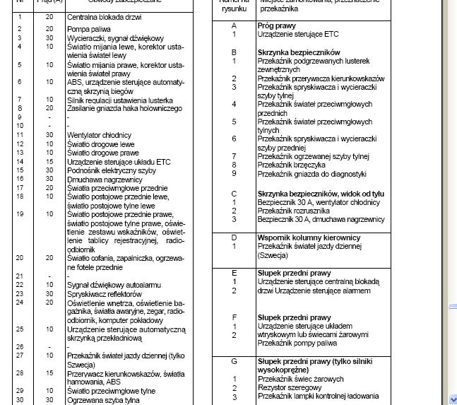

20.GIFBezpiecznik nr 24 - 20A
Dziękuję za odpowiedź. Teraz tylko nasuwa się pytanie dlaczego ten bezpiecznik się przepalił. Na pewno pod niego podłączone jest jeszcze oświetlenie wnętrza, i bagażnika, podtrzymanie pamięci radia i TID-a. Co jeszcze jest podłączone? Możecie mi powiedzieć?

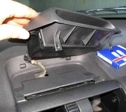

no tez tak mysle bo w zaleznosci od tego jak sie p... reka w ten wyswietlacz inaczej swieci ,nie wiem jak sie tam dostac do tego ,no ale dzieki bardzo ok.gif
Powinno Ci wystarczyć:
