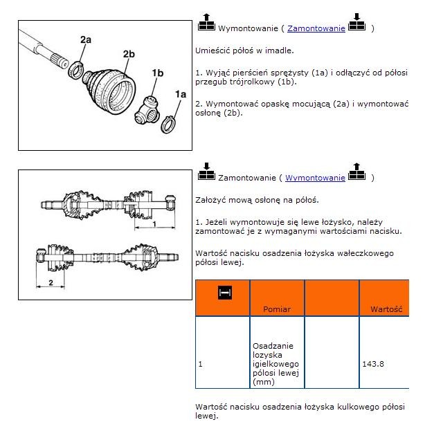

Wg mnie powinien być seger na osi.
Powinien, bo jeszcze nie widziałem ośki bez kanałka pod pierścień przed wielowypustem od strony czoła hmm.gif
bardzo dobrze mowisz.
przy przegubie takze jest pierscien - ale juz nie seger
> Jest jest, na dodatek bardzo upierdliwy
grinser006.gif pamiętam go z CQN, jak go ściągałem to nieźle dał popalić grinser006.gif
przepraszam, ze zapytam. Co to za ciekawy program ??
Fiatowski Elearn - dokumentacja techniczna.
