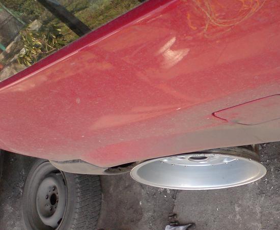

devil.gif o to mi chodzi zlosnik.gif bo przymierzylem wczoraj moje 8calina tyl zlosnik.gifdevil.gif

> o to mi chodzi bo przymierzylem wczoraj moje 8calina tyl
i jak ? poszerzyles juz i pomalowaes ?
devil.gif po przxymiarkach musze tylko cos z moim przodem zrobic a tyl na upartego wchodzi ładnie zlosnik.gif
hehe u mnie tez sie tyl ladnie chowa ale lekko wypchne nadkole zeby byl zapas hehe.gif
> byl zapas
no ja mam wypchane juz i jest w miare.... dlatego pisze ze na upartego... bo bieznik praktycznie sie schowa wink.gif
