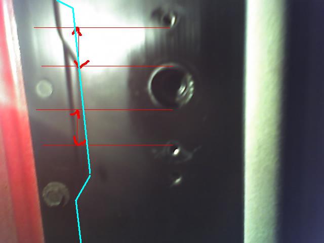

Ja mam wstawiony ten nowszy od Fki i w zasadzie pasuje bez żadnego piłownia. No może troszeczkę jeden róg obudowy plaskikowej ale w minimalnym stopniu - nawet dziurka się nie robi tak jak to było u Andy'ego...?chyba
może po prostu masz inny szyber , bo u mnie bez dziurki się jednak nie dało smile.gif
szyberki w astrze są dwa i warto sprawdzić który masz
