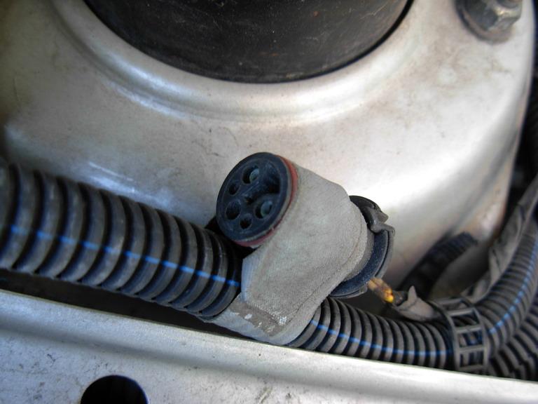

Z cyklu - Co to za wtyczka + korektor reflektora
dwa zoltoczerwone przewody i wtyczka umiejscowiona pomiedzy filtrem powietrza a zbiornikiem na plyn spryskiwania. wchodzi do peszelka i dalej idzie w kierunkuskrzynki bezpiecznikow(tam nie wchodzi) i lewego slupka.
czy ktos wie do czego to sluzy?
> poziom w zbiorniczku?
Od poziomu jest płaska wtyczka i kolory inne....
czujniki zuzycia klockow maja takie wtyczki
o faktycznie wg schematu zoltoczerwone sa od wkladek sciernych. musieli to chyba dac na zapas jakos bo mida nie mialem nigdy...

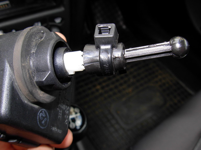

poniewaz nie chce mnozyc tematow mam pytanie o korektor ustawienia reflektora. dzisiaj podmienilem je stronami(niech swieci przechodniom w oczy a nie kierowcom) ale zauwazylem jakies dziwne przedluzki na bolcu(na zdjeciu). moje pytanie brzmi: WTF ? wink.gif
a powaznie czy sa jakies roznice pomiedzy silniczkami valeo a boscha? widze ze dlugoscia trzpienia sie roznia ale czy elektrycznie to to samo? moge kupic valeo zamiast boscha? (bo w aledrogo nie widze idealnie takiego jak moj obecny).
wydawalo mi sie ze mam reflektory boscha ale tak myslalem na podstawie producenta silniczkow wlozonych w reflektor

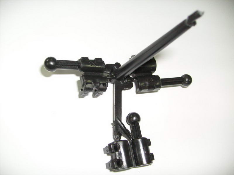

W zasadzie do każdego sprzedawanago reflektora, który ma możliwość zamontowania silniczka powinni dodawać takie coś:
I po to jest to "coś" dodawane
> to samo?
Elektrycznie tak, ale ktoryś ma "krótszą drogę góra-dół", nie pamiętam teraz który.
> poznaję to zdjęcie
No i tak jak mówiłem: rób, kiedyś się przyda... zlosnik.gif
> Pozdroofka
no jestem w szoku widziac ze po raz kolejny znajdujesz zdjecie ktore pozwala zaoszczedzic tysiac slow i zbednych wyjasnien:)

Nie "znajduję" tylko zdjęcie było zrobione celowo w tym celu smile.gif Kiedyś zielik wyłożyl na ladę te plasticzki, więc mówię: wyjmuj aparat i rób fotę, przyda się kiedyś. No i przydało się zlosnik.gif
