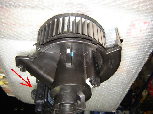

podpowiedz mi jak on jeszcze wyglada.. ten silniczek, to ten taki po prwej stronie , big ???
> Tak wygląda:
> Pozdr.
dziekuje, zaraz obadam

Sam silnik to będzie trudno wyjąć, ale daje się w miarę szybko odkręcić cały wentylator i wyjąć razem. A typowa usterka to odklejony i obrócony magnes w silniczku.
Silniczek zdaje się podlegać jakimś dziwnym prawom. U mnie po wymontowaniu i przyklejeniu magnesu działał kilka dni. Jak mnie to już wkurzyło, to rozkręciłem schowek, dobrałem się znów do niego, rozebrałem, oglądnąłem i skręciłem z powrotem. Działał jakiś czas. Teraz nie działa, ale wkrótce planuję wymianę filtra p.p. i dezynfekcję klimatyzacji, to się za niego wezmę.
Jak naprawisz po raz n-ty, to podłacz go tak:
Wyłaczniki rozwieraja się w skrajnych położeniach dźwigni silniczka. Dzieki takiemu rozwiązaniu gdy klapa jest już otwarta lub zamknieta silniczek nie pracuje i nie przepala się uzwojenie lub nie odkleja się stojan.
Pozdr.
