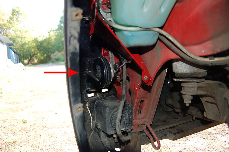

znajdziesz klakson schowany między lewym przednim nadkolem a karoserią
Dzięki. Rozumiem, że dostęp po odkręceniu nadkola? Może jest jakieś dojście bez demolki?

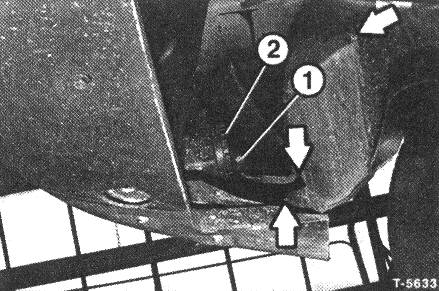

jest miedzy nadkolem a może nawet zderzakiem
wymacasz ręką klaksonik i znajdziesz kabelki możliwe że zaśniedziały połączenia tak było w puncie kolegi .tylko od dołu auta dojdziesz ,z góry nic nie zobaczysz . metoda macajewa no chyba że z kanalu skorzystasz
widok przedstawia dostęp do prawego reflektora przeciwmgielnego, klakson znajduje się nad tym reflektorem ale po przeciwnej stronie cool.gifmam nadzieję że się nie mylę bo ja mam klaksony po obydwu stronach biglaugh.gif

zależnie od wersji
w S/SX jest jedna trąbka w lewym narożu auta
wELX są dwie po obu stronach.
Panowie, wielkie dzięki. Jak zawsze pomocni. Pozdrawiam Wszystkich
