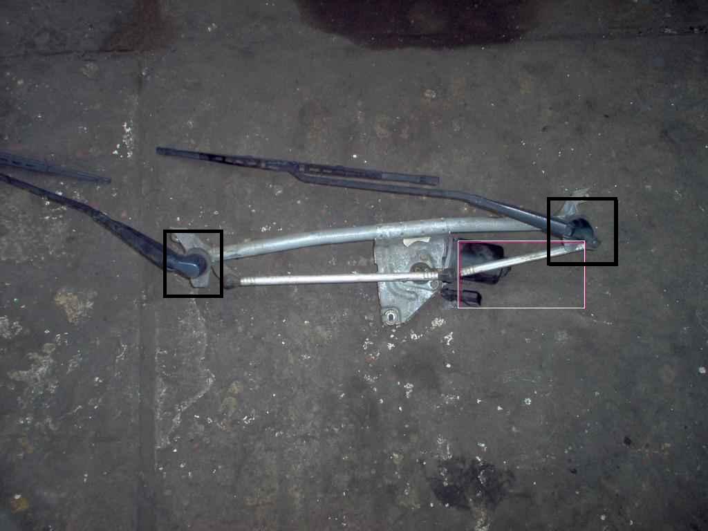

I się wyjaśniło.Włączyłem wycieraczki i ..od strony kierowcy wycieraczka został przy samej górze.Urwała się ta prowadnica od silnika do wycieraczki ,a sama wycieraczka była prawie nie do ruszenia ,tak się zapiekła,dziwne że silnik dał radę jeszcze nią ruszać.
Mam pytanko do was : można kupić samą tą prowadnice aluminiową ? czy trzeba kupować cały mechanizm ?
> tu masz wydaje mi sie ze tanio caly mechanizm wraz z silniczkiem:
> http://moto.allegro.pl/item339263066_opel_astra_f_gsi_wycieraczki_komplet.html

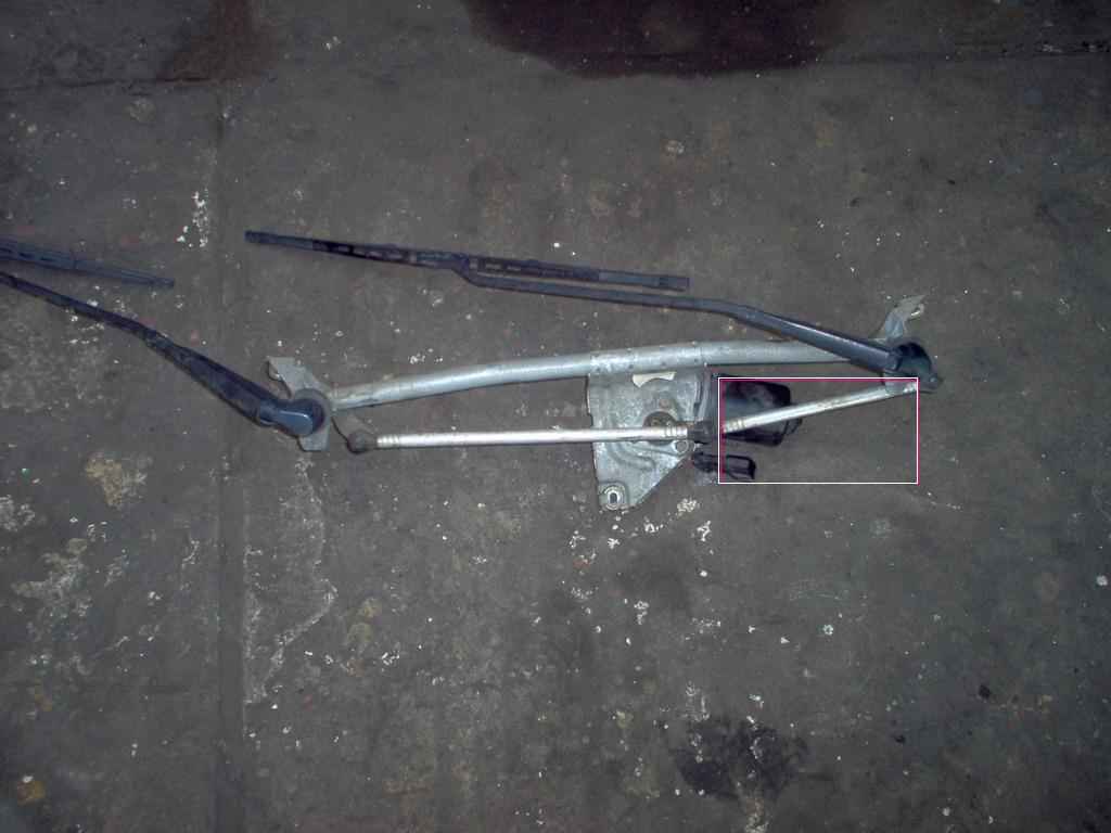

Silniczek mam dobry.Rozkręce ,nasmaruje mechanizm i powinno być ok .Tylko skąd kupić taką część na zdjęciu i jak ona się nazywa.
To jest korbowód. Występuje jako część zamienna, więc pewnie jest do kupienia w ASO.
12 74 276 długi,
12 74 277 krótki.

Nie tak dawno u brata tez sie zatarlo i przy probie reanimacji peklo.

U mnie mechanizm również wydawał z siebie dziwne dźwięki. Poradziłem sobie smarując pokazane powyżej dźwigienki białym smarem. Już jest cicho zlosnik.gif

Zatarlo mu sie w tulejce od strony kierowcy i przy probie rozruszania, aby wyjac peklo.
Mechanizm byl juz wyjety z auta i umieszczony w imadle grinser006.gif.
Peklo zaraz za miejscem, gdzie zaczyna sie sama aluminiowa rurka.
Przeszukalem garaz i znalazlem dwa kawalki aluminiowe ze starej chyba anteny, dwa otwory, srubki M6 i bylo naprawione. Dziala juz z pol roku grinser006.gif.
Mozna wiec wyjac i profilatycznie oczyscic oba bolce, sa tam male gumowe oringi i smar. Ale chyba slabej jakosci bo wysechl i zaczal zacierac sie jak doszla wilgoc.

Woda mi nie leci na filtr przeciwpyłkowy ,ale nie rozbierałem nigdy tych części na zdjęciu zaznaczonych w czarnych kwadratach ,więc wolę się upewnić czy da się to rozmontować ,oczyścić i nasmarować.Czy nie będzie problemów z rozmontowaniem tego.

Zadnych problemow, sciagasz wycieraczki i odkrecasz plastykowe nakretki kluczem chyba 24. Potem sciagnac plastyk podszybia i masz caly mechanizm prawie na wierzchu.
Jak juz mialem wyjety i zamocowany w imadle, wyjety maly oring od gory. Dawalem WD-40 ale sie pospieszylismy i zagrzalo sie sick.gif dlatego peklo. Pospiech nie wskazany grinser006.gif.
A po wyjeciu, papier scierny i bolec oczyszczony, nasmarowany smarem grafitowym. Zlozenie i zamontowanie.
