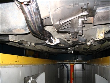

u mnie przy glebie z przodu -60mm niezbyt dało się jeździc
wprawdzie 100km po śląsku przejechałem na takim zestawie, ale kolektor był 5cm nad ziemią......
szkoa było coś uszkodzić dlatego musiałem go zdemnotować
zresztą foty mówią wszystko za siebie, jechać się dało ale to nie była jazda tylko walka zlosnik.gif
edit: ten telefon na zdjęciach nie mieścił się pod kolektorem zlosnik.gif

W używce jest do strawienia zlosnik.gif Mam ss od 1,2 i faktyznie jest troche nisko, ale jeszcze go nie przytarłem. Michaela miałem i odradzam - ze względu na wykonanie. Kupiłem cały zestaw Michaela (dawno dawno temu) ale mimo tego, że wywaliłem na niego pół wypłaty, to angryfire.gif sie strasznie, bowiem w dwóch miejscach były takie niedoróby, że cały kluczyk wchodził tam na luzie. Pojeździłem czas jakis i pusciłem go dalej. Teraz mam SS i mimo, że jest niżej (wyżeczenia w postaci gleby nie takiej jakbym chciał pozostały) jednak co do jakości nie mam zastrzeżeń.
Wygląda on tak:
1,1 z górą 1,2.

OMG yikes.gif miseczke to tez miales prawi8e na ziemi ja mam jakies -70 z przodu jak nie wiecej i mam cale 1.2 i boje sie zawiasu letniego zalozyc bo kolektor mam przerobiony tak ze jest na rowni z miska tylko boje sie o sama miske zeby.GIF a na lato maja dojsc 13 alu z 175/50 zeby.GIF

-60mm platimex + amory dziadkowe
do tego 175/50/13 i kolektor z 1,2 4w1
naprawde nie dało się jeździć, wystarczał malutki garb, zagłębienie i robiło "grrrr"
