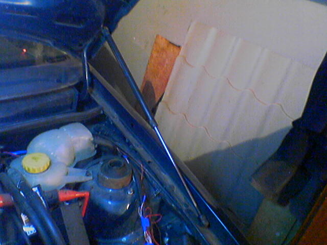

Ja mam zamontowany jeden siłownik standardowy z tylnej klapy. Na Alledrogo podają takie parametry:
DŁUGOŚĆ: 590mm
Siła: 350 [N]
Skok: 240mm
Mocowany jest w masce zamiast jednej śruby zawiasu, a w nadkolu wiertana nowa dziura. Nie mam fotek niestety. Nie ja też to montowałem, tak już kupilem autko.
Może wieczorem uda mi się foty porobić to wstawię.
edit: obiecane.

u mnie przy otwartej masce od glowki do glowki silownika jest 44,5cm

DŁUGOŚĆ: 440mm
Siła: ??? [N]
Skok: 180mm
Faktycznie tłok pracuje na powierzchni 140mm
> może znajdzie się jakaś dobra dusza z miarką i poda mi długość
> siłownika INXX do eFki
Zmierzone.
U mnie od kulki do kulki (łącznie z nimi) jest 445 mm
Prawdę mówiąc u każdego kto montował w fabryczne otwory - w błotniku i w zawiasie wymiar bedzie prawie identyczny. No, chyba że ktoś ma otwór w błotniku w innym miejscu wink.gif Żeby zmierzyć jaka jat faktyczna długość siłownika trza by go było wymontować i ręcznie rozciągnąc na maxa.

jest mały zonk, gdyż siłowniki, które mam (ale jak zadawałem pytanie jeszcze nie miałem wink.gif), mają 395 mm
przymierzałem je jednak przy otwartej masce i zdawały się pasować
maska nie była przy tym jakoś "mało" otwarta - raczej bardziej niż na standardowej podpórce
no nic, jutro jak znajdę chwilkę spróbuję je przykręcić, mam nadzieję, że się uda smile.gif

Kiedy wyjąłem swoje z pudełka i zrobiłęm przymiarkę to stwierdziłem, że "za ch..a nie bedzie pasować" zlosnik.gif Już chciałem otwór wiercić w błotniku bo kulka nie sięgała do fabrycznego otworu. Ale zrobiłem montaż nalekko przymkniętej masce i o dziwo rozciągneły się jeszcze troche. Możliwe, że masz tak samo.

Te które pokazał azja w pierwszym poście są w komplecie ze śrubami kulowymi.
