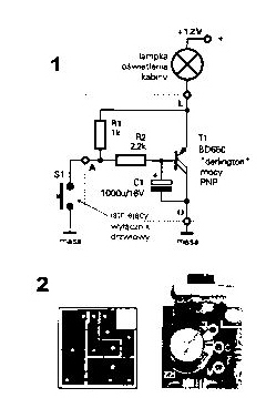

Ściemniacz oświetlenia kabiny.
Czy robił ktoś taki układ do powolnego wygaszania ośiwetlenia w samochodzie? Nie wiem czy działa poprawinie. Układ może załączać oświetlenie powoli przez jakies 4 sec i gasić przez 20, przy takich wartościach elementów.

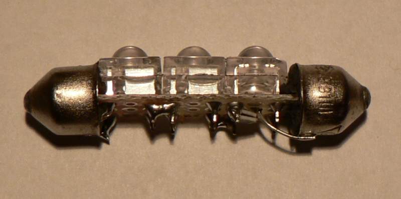

przecież żarówki z przodu i tyłu "biorą" łącznie 20W, ledy znacznie mniej
zastosowałem 4 diody do lampki z przodu i po 2 w uchwyty z tyłu
polecam takie diody: klik allegro
Robiłem coś podobnego, po kilku razach przestał działać. Teraz mam coś takiego:
http://szukaj.onet.pl/query.html?qt=avt-528
Jeśli strona nie będzie chodziłą to wyszukaj AVT-528 (Inteligentny sterownik oświetlenia wnętrza samochodu).
Układzik jest na mikrokontrolerze, który precyzyjnie odlicza czas do wygaszenia. Ponadto wygasi oświetlenie właśnie w przypadku pozostawienia go na dłużej niż 1,5 min.
Ale co ja będę się tu rozpisywał, sam poczytaj.

eee 5W przy 12v to 0,4A czyli musialoby pracowac lacznie 20ledow po 20mA .
ja mam taka rurkowa z ledami w schowku, spelnia swoje zadanie bardzo dobrze.
> ale słyszałem, że słabo świecą
> lelek Ci zaraz to samo napisze, bo widział
Zgadza się. W porównaniu z własną manufakturą czyli zapodaniem osobnych LEDów, to już lepiej zostawić oryginalne żarówki. A już takie LEDy jak pokazuje azja na allegro to już pełny wypas.

To jest moc zwykłych żarówek, które te zamianniki zastepują. Trzeba liczyć jakieś 0,24W na każdy LED. Czyli 9-cio LEDowy zamiennik zastąpujący żarówkę 10W pobiera moc 2,18W . Jest różnica wink.gif
Ale powtarzam: lepiej jest zrobić własną manufakturę z porządnych LEdów. Zrobićsobie listwę o długości i rozmieszczeniu LEDów według własnych potrzeb.
Miaeęm taki zamiennik 8-mio LEDowy w bagażniku. Miałem przez 2 minuty bo oryginalna żarówka świeciła znacznie lepiej. Zrobiłem sobie listwy (po jednej na stronę bagażnika) z trzeh LEDów "trójchipowych" i teraz dopiero jest widno. A pobór mocy (przy moich rezystorach) to 2,5 W.

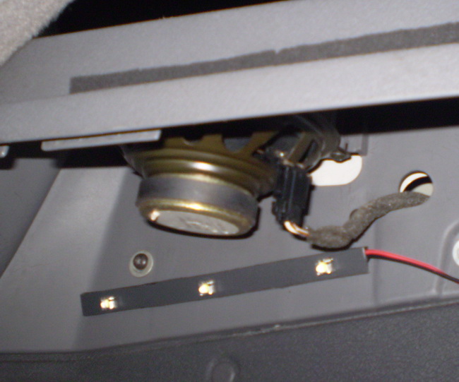

Ja mam taką manufakturę:
Z drugiej strony to samo. Łącznie 6 LEDów po trzy chipy w kazdym co daje łączny pobór 180mA czyli 2,16W. 5 razy mniej niż standardowa żarówka

No trzech trzech użyłem do lampiona do łodzi a z trzech wyrzeźbiłem takiego oto świątka. Jutro zapodam do oświetlenia bagażnika. Na oko jaśniej swieci niż oryginalna rurka 10W, no a pobór tylko 60mA waytogo.gif.
No to świeci jaśniej jak wcześniejsza oryginalna 10W żarowka waytogo.gif Jak te LEDowe zachowuja się ze ściemniaczem ? Tam chyba jest PWM więc mam nadzieje nie bedzie problemu. Może zamontuję wszędzie do oświetlenia kabinowego . Tylko to kupa lampek do przerobieniacrazy.gif
