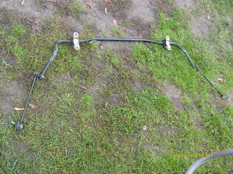

> Mogą mieć różną długość ramienia od punktu podparcia.
> U mnie z obydwu stron jest podobnie.
Raczej bym stawiał,że jest zablokowany na jednej z tulei ... ale one są gumowe ....no chybaże ktoś przyspawał bo było małe bum... devil.gif
Mają różną długość
Zdjęcie kiepskie z allegro, ale widać to co potrzebne.
Ale to i tak nie tłumaczy dlaczego jest taka duża różnica w sprężystości między stronami.
Czekam na podpowiedzi.
> Mają różną długość
> Na tulei też nie widać jakichś zniszczeń.
Ramiona stabilizatora,łączniki mają tą samą długość.Nie może być inaczej.To,że miałeś inne siły przy zakładaniu wynikało z nierównego podniesienia samochodu,może był pochylony na jedną stronę.

Byłem u znajomego mechanika - ze stabilizatorem jest wszystko w porządku.
Podłoże na którym podnosiłem samochód faktycznie nie było równe - różnica poziomów jakieś 2cm i to jest najbardziej prawdopodobna przyczyna zaistniałego zjawiska.
Co do długości ramion to nie sprawdzałem, ale profil gięcia jest chyba różny z obydwu stron (stabilizator nie jest symetryczny).
Stabilizator powinien być symetryczny, jeśli nie jest to może miał przejścia?
Te zdjęcie z allegro to... szkoda gadać, strach się bać w ogóle na to patrzeć.
