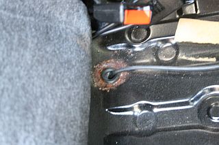

zlacz pare rozpialem i nie widze tam nic niepokojacego, jedynie zielone slady na uszczelkach drzwi i rdza pod tylna kanapa...

Ta rdza ze zdjecia moze byc normalna - no chyba ze samochod ma pol roku? bo pod ta uszczelka moze sie zbierac wilgoc a zakladam sie ze jest tam gola blacha zamiast jakiegos lakieru.

jakies troche lakieru jest. auto ma 11 lat
