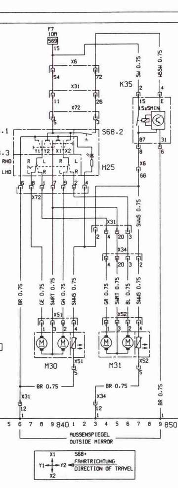

znajdziesz, ale żeby nie było, że jestem jakiś nieżyczliwy, masz tu odpowiedni fragment schematu:
> za mało danych - patrz post Chuchrasa

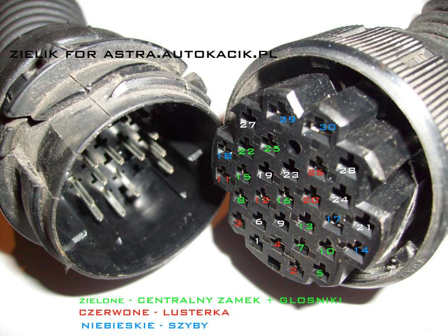

odczep zlaczke w drzwiach kierowcy i sprawdz czy masz odpowiednie piny ok.gifzlosnik.gif

> zeby nie bylo tez cos wkleje
ładna fotka
do dziś się wstydzę, że nieostra, ale teraz ona juz żyje własnym życiem
opisy powered by RobertV664

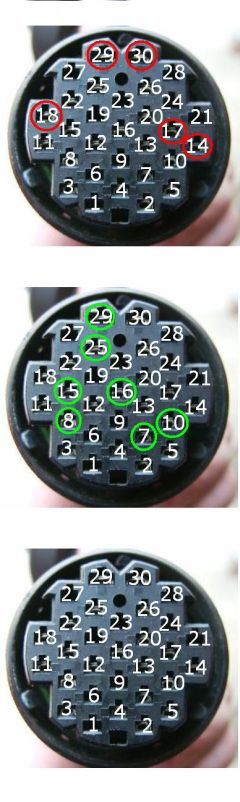

A może ją troszkę odświeżymy?
Ja bym zaproponował coś takiego:
(Podkreślam, że to jest tylko moja propozycja)
> A może ją troszkę odświerzymy?

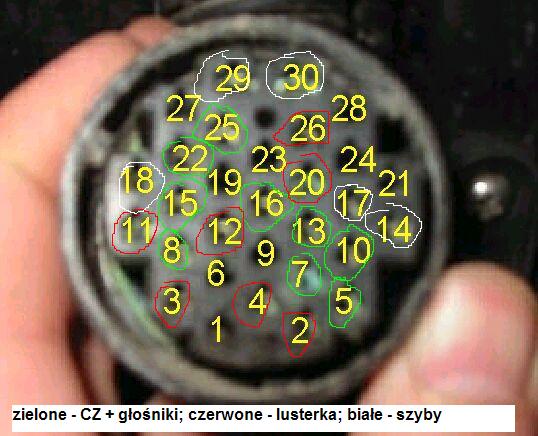

ja ostatnio zmalowałem coś takiego, ale nie skończyłem i wobec Twojej fotki pewnie już nie skończę wink.gif
> możemy odświeżyć
To co zrobiłem to tylko wersja testowa.
> Czemu??? - te fotki są jeszcze lepsze - a na pewno wyraźniejsze
moim zdaniem jest ok
ewentualnie cyferki mogłyby być wyraźniejsze, może ciut większe
a jak będą dwie wersje (Twoja i moja) to nawet lepiej, zawsze którąś ktoś trafi ok.gif

Co do instalacji to takiej nie mam Z asterki zabrałem kostki, przełącznik, maskownice i lusterka. Więc trzeba zrobić nową instalację. Przepraszam ze wczoraj dużo nie napisałem ale niestety nie miałem czasu /żona nie chciała mnie do kompa wpuścić Pisze prace magisterska/ Chciałem się dowiedzieć jakie kolory są od zasilania tych lusterek.
A i wszystko na plus po stacyjce czy bezpośrednio?
a właściwie skróty po niemiecku
> kolorki są na schemacie
> to mi smutno nie znam niemieckiego
masz moze fote przelacznika ?? ja juz nie pamietam jakie tam sa kolory, ale sam podlanczalem lusterka bez instalacji oryginalnej i bez schematu
W schemacie (do pobrania z naszego downloadu) jest przecież opis. I to w dwóch miejscach:
