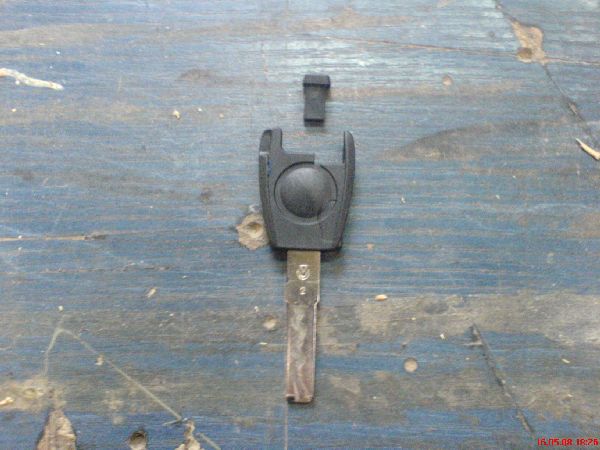

kluczyk

Nie pies tylko nożykiem sie bawiłem zlosnik.gif miałem jeden taki kluczyk nie z mojej Pandy. Pytam czy to immo bo pokombinowałbym z kluczykiem scyzorykiem smile.giftakim
> Czy ta mała czesc to immobiliser?
na moje oko to wlasnie jest immo, ja ciolem swoj kluczyk od seja ale byl to troszke inny kluczyk i pastylko wygladala inaczej, w kluczyku scyzoryku byla natomiast jeszcze inna ok.gif
najprawdopodobniej tak, choć np w kluczyku od punto jest to taki walec szklany i znajduje sie przy samej podstawie kluczyka (w sensie jego obudowy), ale możliwe że w Pandzie jest tak wysoko wink.gif

Właśnie dlatego pytam bo w poprzednim samochodzie miałem przy samym grocie. W waszym kluczyku jest identycznie. Mogę rozpiłować kluczyk dalej bo ten czarny plastik jest bardzo twardy tylko nie wiem czy coś tam znajdę?
Nie wiem czy coś znajdziesz, IMHO to właśnie to co wyjałeś... widocznie w Pandzie są silniejsze dlatego mogą być w wiekszej odległości od podstawy grota hmm.gif
Immo, jak immo - to jest transponder do immo. Sam immo jest na koleumnie kierowniczej w poblizu stacyjki i komunikuje sie wlasnie z transponderem, ktory wydlubales. Inaczej mowiac kupujesz surowy kluczyk bez transpondera, idziesz na miasto go dociac, wkladasz transponder i kluczyk dziala.
czepiając sie słówek to w kolumnie kierowniczej jest antena od immo, a nie immo 270751858-jezyk.gif
> a nie immo
A tak jeszcze dokładniej, to ta antena w postaci pierścienia leży swobodnie na górze stacyjki bezpośrednio pod plastikową osłoną kolumny kierownicy! zlosnik.gif
