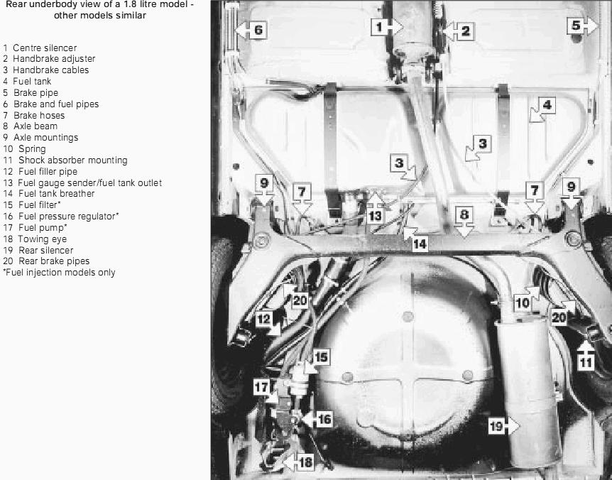

Musisz wejść pod samochód i pod ręcznym nasz śrubę z nakrętką i zrób kilka obrotów i linka naciągnięta. Ja tak regulowałem wink.gif
sprawdź też stan samoregulatorów, często to one sa przyczyna słabego ręcznego.
Dobrze skalek prawi z tym, że prawidłowo powinno się unieść tył, dokręcić śrubę aż koła będą się obracać z oporami i wtedy popuścić aż będą chodzić bez oporów.
Nr 2 na zdjęciu to śruba do regulacji. Czasami jest pod osłoną chroniącą przed gorącym tłumikiem. Osłona u mnie na 4 śruby rozmiar 10 ale wystarczy odkręcić dwie i wtedy można ją odgiąć w dół.
Sama śruba regulacyjna to rozmiar 13.

> skąd ta fotka?
Haynes Opel Astra Service And Repair Manual

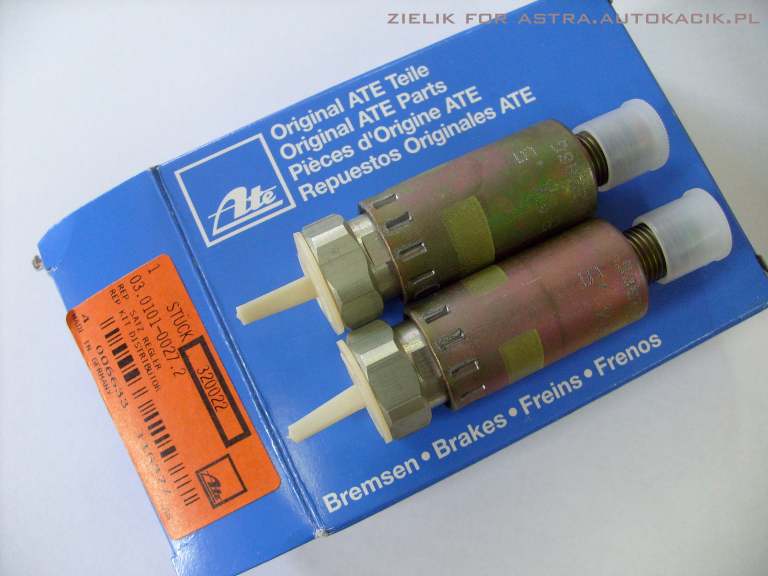

No i mnie też czaka dłubanie w hamulcach. Jeden z korektorów siły hamowania zakończył żywot i niestety prawe tylne koło hamuje zbyt mocno. Sprawdzone na szutrowej drodze i potwierdzone na stacji diagnostycznej.
Korektory juz zamówione i czekają u zielika na odbiór w sobotę. Jak zielik się pojawi to zapoda fotę smile.gif
> Pozdroofka
A tak z ciekawości, a być może na przyszłość - jaka cena ??
Jeszcze nie wiem, ale zielik owszem smile.gif Jak się pojawi to powie. Firma ATE więc cena będzie adekwatna wink.gif Ty masz nowsze auto (po 93' roku) więc Twoje będą tańsze smile.gif

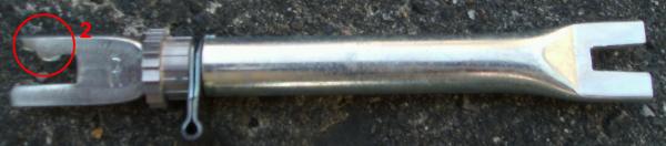

Poczytaj to co lelek zapodał i później spójrz na to.
Oto szczęki wyjęte z bębna.
1) Sprawdź czy blaszka dobrze zapiera o ząbki i przeskakuje
ze słyszalnym klikiem jak rozkręcasz.
2) Ten koniec powinien zapierać o ząbek w "widelcu" samoregulatora. Czasami widelec jest za szeroki w stosunku
do szczęki i blaszka wpada między widelec a szczękę i
cały mechanizm nie działa.
Na koniec rozkręć samoregulator na ile się da
(nie na maksa bo musisz bębny założyć). Niektórzy po założeniu
bębnów jeszcze poprawiają rozkręcając przez otwór na śrubę koła.
> Pozdroofka
Dziś z zielikiem mieliśmy dylemat: nie mogliśmy sobie przypomnieć w którą stronę trza kręcić nakrętką samoregulatora aby rozeprzeć szczęki - od się czy do się. A nie chcialo się nam ściagać bębna coby sprawdzić. Pamięta ktoś?
> Coś mi się przypomniało
> Pozdroofka
z tego co pamietam,w lewym kole (od strony kierowcy ) jest gwint normalny a przy prawym kole jest lewy gwint
Pozdro
Tak, o tym wiedzieliśmy, ale: "od się czy do się" smile.gif
