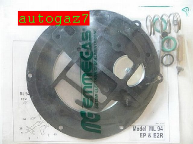

Jesli to parownik Elpigaz czyli Emmegas ML-94 to jest tam taki "paluch" na górze (cewka elektrozaworu), który jeśli się zapcha zawiesza się. Należy przeczyścić go wewnątrz. Ale przy regeneracji parownika to mechanior powinien wyczyścić tuleję, w której ten "paluch" się porusza i dać całkiem nowy bo jest w zestawie regeneracyjnym (na obrazku poniżej w prawym górnym rogu pionowy bolec)

napisz prosze jak to rozebrać i czym najlepiej przeczyścić?
- Spuścić gaz odkręcając filtr gazu
- Odkręcić elektrozawór z parownika
- Wykręcić obudowę "palucha" (chyba 17 czy 19)
- Oczyścić najdrobniejszym papierkiem ściernym w środku tę tuleję oraz sam paluch, na końcu wymyć benzyną ekstrakcyjną
Zabrudzenia palucha są tym większe im rzadziej był filtr LPG wymieniany lub LPG bardzo zabrudzony grafitem.
