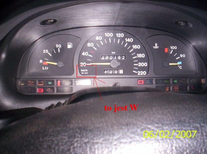

Może masz jakis inne zegary, jaki masz numerek W=...
W=??? co to
> ale czemu to do mnie piszesz jak nie ja jestem autorem watku ...
znowu zaczynasz?
przeczytalem to co mieliscie do powiedzenia i kliknolem - bez cytatu, muslisz ze chce mi sie kracic skrolem w gore spineyes.gif
> to co zaznaczyłem to jest W (zdjecie zapozyczone z sieci)
Ok.sprawdze ale jutro i zapodam bo teraz nie ma brata a poza tym musze lecieć dzieki
sprawdz na wszelki wypadek,
podaj numer W i (chyba) rodzaj silnika, koledzy powiedza czy masz prawidłowy licznik

Mam numer: W=1102, silnik 1,4 ale modelu nie znam? Nie wiem czy montowano więcej modeli o tej pojemności czy tylko jeden. Wyprodukowana w Polsce.

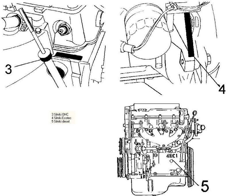

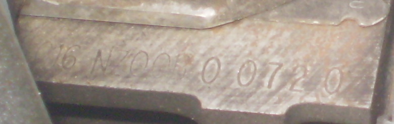

Zobacz czy masz numery tu :
Pierwsze znaki to oznaczenie typu silnika. Widzisz moje C16NZ ?

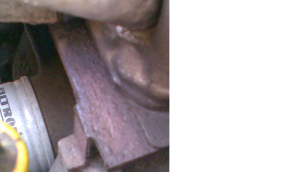

Brat ma właśnie taki silnik
Na tej półce nie ma numeru
Generalnie numery są w następujących miejscach (aczklowiek forum poznało jużkilka wyjątków wink.gif )

No i co nikt mi nie podpowiedział w końcu czy licznik z tym symbolem jest orginalny czy nie ! A może ktoś się w końcu ulituje i poda? tongue.gif
zrób jak radzi lelek w pierwszym poście Twojego wątku
albo wymień zegary na W1111 (jeśli masz możliwość podmianki)
P.S. czytałeś co ludziska pisali?
O ile się nie mylę mam licznik z W=1102, silnik i rocznik jak w podpisie.
