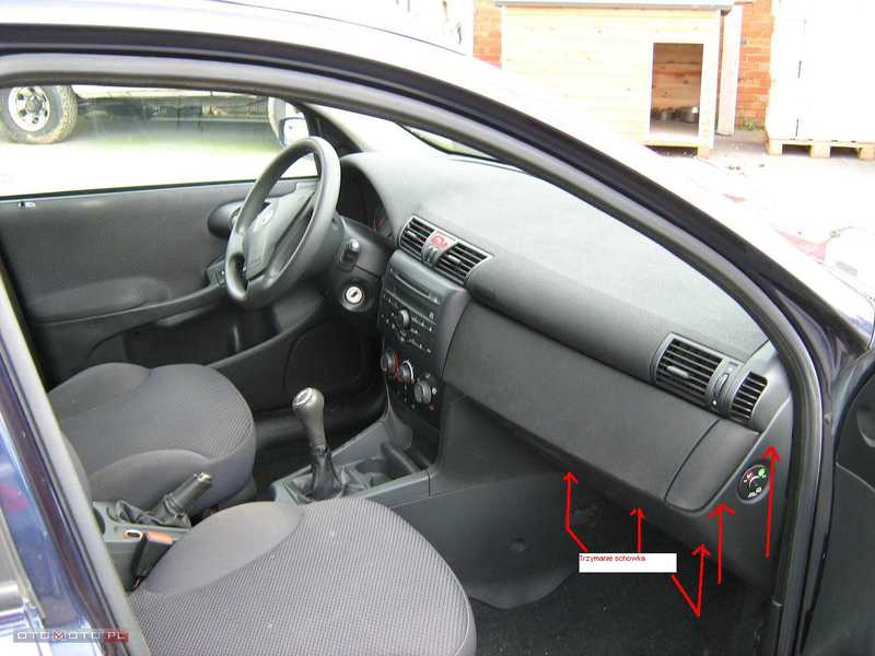

Witam!
Uff...Przyznam sie, rozebralem i zlozylem:)
Dla potomnych:
W celu dostanie sie do silnika pasazera, trzeba rozebrac:
-boczki po obu stronach "nawiew na nogi'
-trzymanie schowka nad nogani pasazera (sruby od dolu
- schowek klimatyzowany, (wyciagasz wklad "milusi w dotyku, pod nim sa sruby, na gorze tez skracane.
-tunel srodkowy (sruby sa pod podstawkiem na napoje, podlokietnik)
-malutki schowek kolo kierownicy (wyciaga sie go na zatrzaski)
- radio
-pod radiem sa sruby od sterowania nawiewem
- boczek ze stacyjka do "airbaga", pod stacyjka jest wkret!!!
- dopiero jest dostep do trzymania obudowy.
Trzymanie i wkrety sa w miejscach:
Niestety nie mam fotek z pracy, wiec wklejam pogladowe, bez klimatronika:)
Po zdemontowaniu mozna sie dostac do silnika...
Przeczyszczony, niestety wyglada na to jakby specjalnie nie domykal do konca przy chlodzeniu.
Przeprowadzona jeszcze raz autodaptacja, wyglada ze silnik domyka przy tym na maxa nawiew, ale w trakcie pracy juz nie.
Myslalem zeby przestawic o jeden zabek regulator, ale mysle ze to nic nie da.
Jest lepiej, ale tak jakby jeszcze nie to:(
Jeszcze pojade na przeglad klimy, moze malo czynnika jest..
Ale zabawa byla przednia:)
