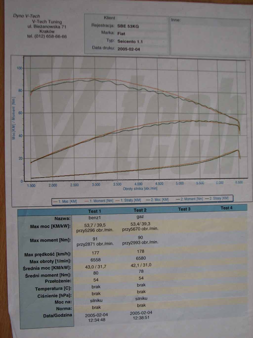

Odpowiem Ci z doświadczenia-jak chcesz dłużej pojeździć tym autkiem to zakładaj sekwencje-tym bardziej że ceny są przystępne. na 2 gen pojeździsz tylko jest pytanko-kiedy zaczną sie problemy? Co do zmulenia-poszukam gdzieś wykresiku z hamowni-o ile znajde ale na gazie mój miał 0,5KM mniej i chyba 1nm mniej. Gaz miałem 2 generacji -i do seja mpi-go nie polecam.
Znalazłem wykres-w załączniku
teraz masz sekwencję ?
