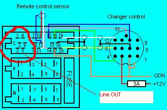

Wydaje mi sie , ze sa dwa rodzaje tych subow. Jedna moga dostawac sygnal tylko z tylych glosnikow, oraz takie co z glosnikow lub z radia. Te drugie to chyba rzadkosc. Instalowalem kilka takich i tylko jeden mi sie trafil co gral normalnie z radia z wyjscia na wzmacniacz. Kazdy inny gral tylko i wylacznie po podlaczeniu pod glosniki. Jakie to wszystko jest zakrecone spineyes.gif
> no jest jedna wąska ale ona jest od zmieniarki a nie od suba
No jakbys sie bardziej zaglebil w temat tego waskiego gniazda, to w nim procz zmieniarki sa tez wyjscia na wzmacniacz zlosnik.gif
Mozesz sobie nawet sprawic takie wyprowadzenie

tak
to podkrecanie suba jest realizowane tylko po przez RCA
a nie w wiazce po mosfecie
