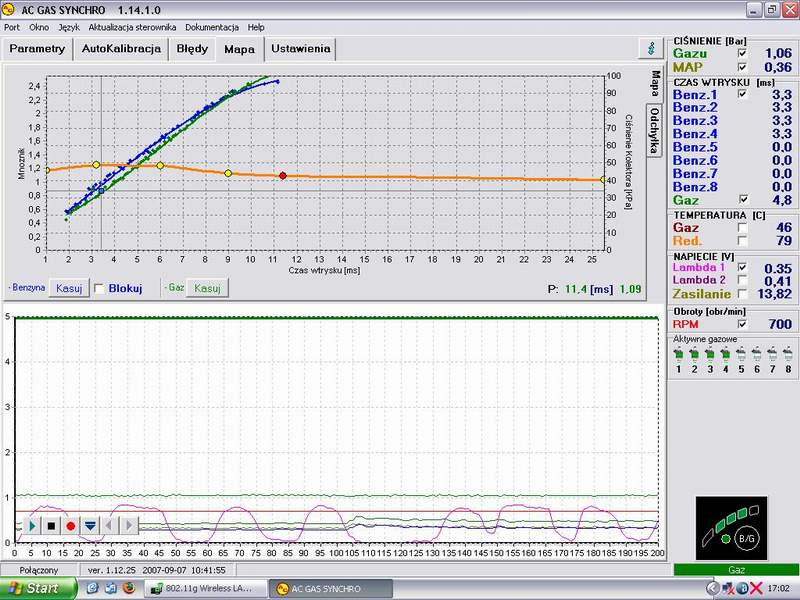

Mnożnik wtrysku ledwo sie mieści na mapie

Zrób jeszcze mapę benzyny - wtedy będzie można porównać i doradzić coś.
Tak na szybko to mnożnik masz straaaaasznie wysoki (powinien się zawierać od maksymalnie 1,4 (zalecane koło 1,2 - przy małym obciążeniu) do około 1 (przy dużym)
mapa benzyny prawie że pokrywa się z mapą gazu
dysze mam ok 1,8mm cisnienie gazu ok 1

dokładnie najpierw skrócenie (najlepiej gdyby miały maksymalnie 14 cm i ważne - wszystkie muszą być równe.
Ja tez na poczatku mialem taki wysoki mnoznik - gdy gazownik to zobaczyl od razu stwierdzil ze dysze wtryskiwaczy sa za male, po czym je rozwiercil. Pomoglo wink.gif

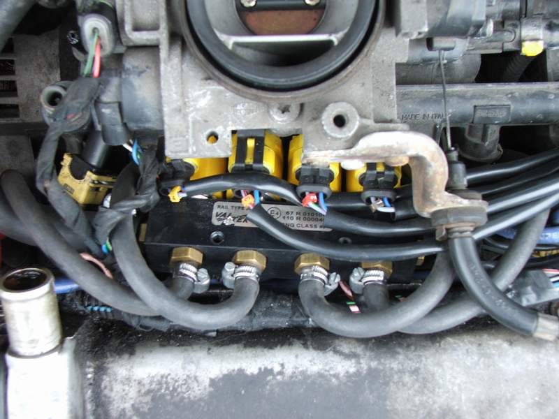

tak wygląda kompletna mapa
a tak są teraz umiejscowione dysze - dokładnie pod benzynowymi
wężyki mają długość 11cm

Według mnie dysze są prawidłowo wkręcone, tak samo ja chce zrobić u siebie, bo mam na górze obok wtryskiwaczy Pb.
Druga sprawa wszystkie wężyki od wtryskiwaczy do kolektora muszą być idealnie równe i jak najkrótsze. Jeżeli masz pojedyncze cewki wtryskiwaczy jak np. w MegicJet to niech mają nawet po 3cm ale jak masz całą listwę jak np. Valteki to niestety będziesz musiał mieć trochę dłuższe. Generalnie im krótsze tym lepsze ale ZAWSZE równe.
Jeżeli chodzi o mnożnik to po operacji z wężykami zrób ponownie autokalibrację. Później rozwiercaj dysze przy wtryskiwaczach, tak aby mnożnik na początku był około 1.2 a kończył się na 1 lub poniżej (jak zejdzie poniżej 1 to się nie martw bo tez jest OK., może być poniżej 1 ale nie może być powyżej, u Ciebie wychodzi na to, że mnożnik powinien być lekko poniżej 1 przy 11ms czasu wtrysku). Rozwiercaj spokojnie bo dla mojego auta na stronie AC jest info, że dysze 1.8 przy Valtekach a dobrze było dopiero przy dyszach 2.0, teraz mam upragnione Megici i dysze 2.4.
wężyki mam raczej ok, wszystkie jednej długości
tak to wygląda
pod przepustnica widać listwę wtryskową od bernzyny i obok wtryskiwaczy od benzyny mam swiece, które były dokładnie zasłonięte przez te wtryskwacze, już nie mówiąc o tym że wywiercone były wkrętki w różnej odległości od glowicy

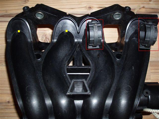

Chcę tak zrobić w Matizie. Zdjąć kolektor, wywiercić otwory na dysze od spodu i listwę też zamontować od spodu. Idealnie byłoby kupić pojedyncze Magicjety ale to kosztuje ~300pln. Roboty z tym kolektorem jest całkiem sporo i nie mogę się jakoś zebrać frown.gif

a czemu w swoim nie wywiercisz ?
domyślam się że chodzi Ci o ten stary czemu w nim nie wiercę,
i tak stary musze zdjąć, później musiał bym się bawić w zatykanie dziur na górze kolektora, nowy używany na alledrogo kosztuje 49 zł, więc pojechałem na bogato smile.gif i kupiłem...

(jak ustawisz dobrze mapy to mnożnik na końcu powinien zejść na jeden lub poniżej jeden)
Dysze już zostaw w spokoju !!!
Masz możliwość regulacji ciśnienia w reduktorze ?
Można by było pokusić się o delikatne podniesienie ciśnienia na reduktorze do 1.09 - 1.10 (później ręczna zmiana w zakładce Parametry). Wtedy prawdopodobnie uzyskał byś wzorcową różnice czasu wtrysku zalecana przez producenta - 0.8 ms. Obecnie masz czas Pb 3.3 a gazu 4.8, czyli 1.5 różnicy. Ale jak auto jeździ ok., to nie powinno być żadnych problemów.
Generalnie i tak jest zajebiście.
tak
tak ale na wolnych obrotach jest taka różnica, sugerowałem się tym zeby przy maksymalnej mocy nie zeszło poniżej 1
> zł, więc pojechałem na bogato i kupiłem...
masz punto więc mam nadzieje że u Ciebie się go prościej wyciąga niż u mnie grinser006.gif, bo w SC to mnóstwo kombinowania żeby wyciągnąć, a jeszcze więcej żeby założyć z wtryskiwaczami grinser006.gif
jak będziesz montował to nagwintuj sobie otwory pod te wkretki gwintownik 6, a wierciłem wiertłem 4,8 grinser006.gif

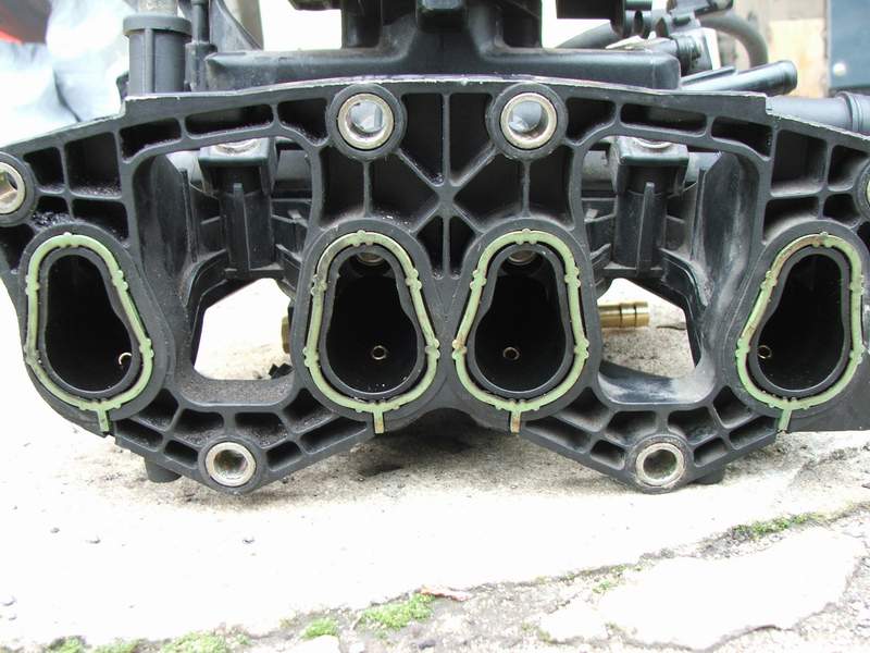

a co zrobiłeś aby zdjąć kolektor ?
1. odpinam klemy
2. zdejmuje filtr powietrza
3. odpinam wtyczki od przepustnicy (położenia przepustnicy, krokowego i linkę przyspieszenia)
4. zdejmuje przepustnice
ic o dalej ?
- trzeba odpinać te dwie wtyczki od centralki ?
- na pewno odpinam te rurki co wychodzą z kolektora, można je później spiąć opaska ślimakową ?
- i pls napisze jeszcze jak wyjmowałeś wtryskiwacze, czy po odkręceniu listwy od razu je się wyciąga wszystkie na raz, czy coś jeszcze trzeba odkręcić ?
> 1. odpinam klemy
po co ? tego nie trzeba robić.
> ic o dalej ?
no powinieneś spuścić przynajmniej częściowo płyn chłodniczy, ponieważ trzeba odkręcić taki plastik w którym siedzi czujnik temp i przez który płynie płyn
jak masz odpięte wszystkie wtyczki które ida do kolektora czyli wtryskiwaczy, przepustnicy, czujnika temperatury tego zielonego, to odkrecasz 6 śrub + 2 od czujnika temp. wcześniej jeszcze odpiąć przewody WN.
nie
dwie miały zatrzaski a na jedną założyłem właśnie opaskę.
nie trzeba wtryskiwaczy wyjmować
Może napisze jeszcze raz po kolei żeby nie było.
Odłączasz aku
spuszczasz płyn
demontujesz filtr
ospinasz linke gazu
odpinasz wszystkie wtyczki
odkrecasz 6 nakretek + 2 śruby

Foto poglądowe
> one mają takie gumki, powinny wyjść bez problemu
> Foto poglądowe
Gdy będziesz montował listwę z wtryskami to posmaruj smarem lub olejem oringi wtrysków. Zapobiegnie to zniszczeniu oringu i łatwiej wskoczą na swoje miejsce.
jeszcze nie mam kolektora więc jest czas żeby się przygotować,

zmodyfikować smile.gif czyli zeszlifować szlifirką, zobacz czy dobrze zaznaczyłem żółtym kolorem miejsca nawiercenia, oczywiście pod kątem w strone głowicy....
a te czerwone zeszlifuje, a co to za kable tam idą ?
> zmodyfikować czyli zeszlifować szlifirką,
tak dokładnie
> zobacz czy dobrze
ja wierciłem minimalnie wyżej, pod kontem prostopadłym do tej płaszczyzny w której wierciłem
listwe przykręciłem do tego romba na dole Twojej foty
