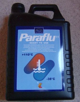

Witam. Mam pytanie dotyczące płynu Paraflu 11 grupy FL do stilo 1,2 16v. Kupiłam PARAFLU 11 FORMUŁA EUROPA Pełna specyfikacja:
CUNA NC 956-16 FIAT 9.55523 IVECO STANDARD 18-1830 i teraz zastanawiam się czy był to dobry wybór i czy ASO też taki wlewa, bo są 3 rodzje paraflu 11? i czy trzeba go jeszcze rozcieńczać z wodą destylowaną? confused.gif

Hej, dawno nas nie odwiedzałaś grinser006.gif Płyn który kupiłaś to ten sam , który stosuje ASO. Nie wiemy z którego roku masz autko hmm.gif Wcześniej stosowany był płyn "niebieski" (zielony), a później "czerwony" (różowy). Możesz sama sobie sprawdzić, a uzupełnić powinno się tym samym kolorem 270751858-jezyk.gif
Z danych producenta:
kliknij tutaj
Oops, EDIT:
wynika że jest to płyn "do dolewek" czyli gotowy do użycia bez konieczności rozcieńczania ok.gif
EDIT2: Z tego co pamiętam, to ten jest akurat "niebieski"
Jak kupowalem ten czerwony/róż w opakowaniu 1L - był to koncentrat. Wode destylowana kupisz na stacji w opakowaniach 1L i 5L.
Tak ze jesli kupione w ASO a kolor jest zły (bo sa dwa jak kolega napisał to powinni wymienic). A czy koncentrat lub ready_to_use napewno jest napisane na opakowaniu.

Hej. No troszke mnie nie było smile.gif Autko mam z 2002 roku. Płyn jest nalany zielony, a opakowanie produktu jasny niebieski z napisem READY TO USE(jeszcze nie wiem jaki jest w środku kolor , bo przesylka nie dotarła) Zakup przyznam się był w ciemno, ale chyba będzie dobry i cena tez niska, bo za 4 litry 42 zł już z przesyłką.
Tylko czy ten płyn też jeszcze można rozcienczyć?
aaaa..... i jeszcze jedno pytanie: Jak się wymienia cały płyn? Prosta to sprawa czy lepiej jechać do mechanika?
ready to use = po naszemu "gotowe do użycia" , wiec nie rozcieńczamy old.gif
ale dolewać wode destylowaną można, oczywiście traci się wtedy odpowiednio na właściwościach jeśli chodzi o zamarzanie niewiem.gif
