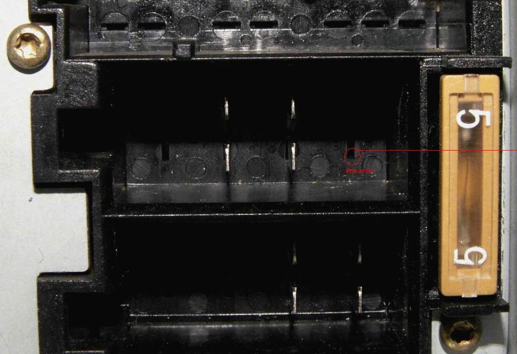

No właśnie, tylko w tym radiu nie ma tych pinów, więc jak mam się tam wpiąć? Ten element końcowy, co jest na zdjęciu w załączniku, można wymienić na inny?
Niestety nic się nie da więcej zrobić .
Masz model radia zapewne L lub M , który umożliwia podpięcie tylko dwóch głośników .
Jedyne rozwiązanie to zmienić radio na lepszy model .
> dwóch głośników .
Radio AD182M miało wyjście 4-ro kanałowe.
AD 182L i AD185 nie miały.
Lepszy model kosztuje niewiele - za 182H dałem raptem 70zł na alledrogo i bangla cool.gif
