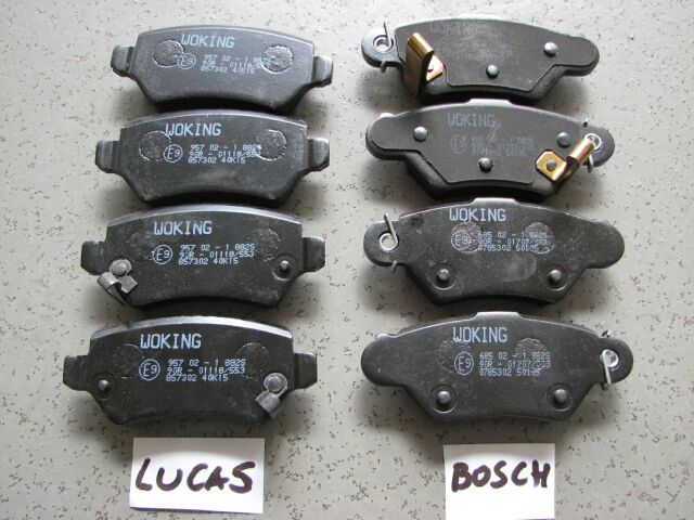

Te klocki są do zacisków Bosch. jak samochód z 99 roku to pewnie masz Bosch, później Lucas zaczęli stosować, jak się te bosche zaczęły psuć na potęgę...
Porównanie klocków:
Pozdr.

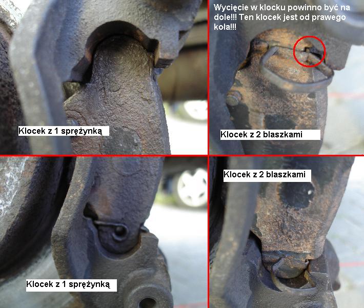

Jeśli kupiłeś klocki z blaszkami, a nie ze sprężynkami, to będzie problem z montażem - nie chcą wejść w zaciski, a raczej jedna strona nie chce wejść. Wymieniłem w sklepie na takie ze sprężynką (jak na mojej fotografii) i weszły jak w masło...
Jesli ci się uda założyć, zrób fotki, jak to powinno być założone, bo ani ja, ani mechanik (doświadczony) nie doszliśmy do tego. Może zanim zdejmiesz stare klocki zrób zdjęcia, jak były założone... sam jestem ciekaw...

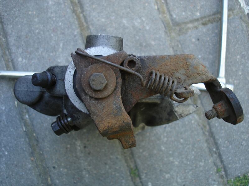

Przede wszystkim wymienić uszczelkę tłoczka, tę wewnątrz. Bez tego czyszczenie nie na wiele się zda, ponieważ to ta właśnnie gumka powoduje, że tłoczek cofa się nieznacznie po spadku cisnienia płynu hamulcowego...
Ale myślę, że to nie brudny tłoczek, czy gumka są przyczyną złej pracy zacisku - to mechanizm hamulca ręcznego, który właśnnie w zaciskach boschowskich nawala. Niestety, żeby rozebrać zacisk, trzeba mieć specjalny klucz sztorcowy pięciokątny. Ja takiego nie miałem, więc po rozebraniu co się dało i wyjęciu tłoczka, usunięciu obu gumek oraz uszczelki pod dźwignią ręcznego zanurzyłem cały zacisk w nafcie na 24 godziny, następnie dokładnie wypłukałem go wodą i przedmuchałem do sucha sprężonym powietrzem. Załozyłem nową gumkę na tłoczek, wkręciłem tłoczek do końca, załozyłem uszczelkę zewnętrzną. Pod dzwignię ręcznego również załozyłem nową uszczelkę. Dźwignia ta powinna silnie odbijać po zwolnieniu. Zobaczymy na jak długo wystarczy...

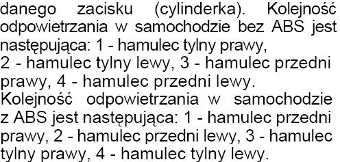

Czy da sie samemu odpowietrzyć autko z abs-em ?
> Chodziło mi o odpowietrzanie pompy abs.
A po co chcesz odpowietrzać pompę? A raczej: dlaczego chcesz ją zapowietrzyć?

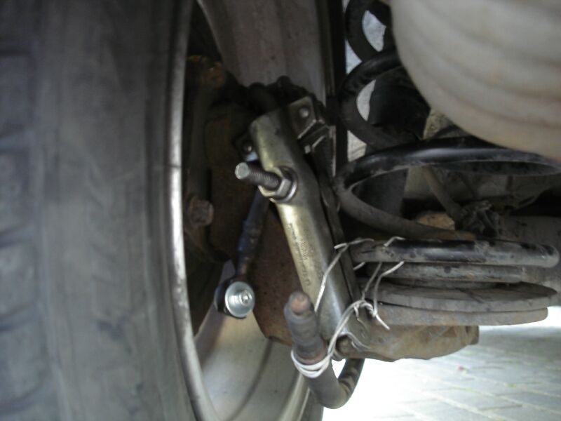

Ale mam problem z ręcznym na jednym kole łapie blokuje je na 3 ząbku, koło po odpuszczeniu ręczngo obraca .sie prawie bez oporów. A na drugim koło blokuje sie juz przy pierwszym ząbku, obraca sie z większym oporem ale ręką bez problemu nim kręce.
I po przejażdce koło domu dosłownie 2minuty z 6 hamowań delikatnych takich ledwo. Tarcza ta 3 ząbkowa chłodna a ta 1 gorąca.

Z tym grzejącym się kołem to wydaje mi się że tłoczek nie odbija.
IMO to wina ręcznego. Można to sprawdzić odłaczając linki ręcznego od obu zacisków. Po czym należy ręcznie kombinerkami odciągnąć dźwigienki ręcznego, jeśli same nie wracają. Powinny wrócić na tyle, że taki występ na dźwigience oprze się na okrągłym łbie śruby torx wkręconej w zacisk, będącej ogranicznikiem dla tej dźwigienki. Dźwigienka powinna wracać na miejsce nawet bez widocznej z zewnątrz sprężyny - wewnątrz zacisku jest mocniejsza sprężyna cofająca dźwigienkę.
Teraz wystarczy się przejechać i lekko pohamować i sprawdzić, czy piasty się grzeją czy nie. Mozna też podnieść tył samochodu i sprawdzić, czy po 3-krotnym wciśnięciu hamulca i puszczeniu koła obracają się bez oporów. I już będziesz wiedział, czy to zaciski "hydraulicznie" nie odbijają (wymiana gumki wewnętrznej), czy to ręczny nie zwalnia (regulacja linki lub mycie zacisku w przypadku, jeśli dźwignia ręcznego nie wraca na miejsce).
Jesli zostawisz tak jak teraz, nowe klocki i tarcze zedrzesz bardzo szybko.

> może być taka fotka
Fotka jest super. Niestety, próbowaliśmy właśnie tak załozyć klocki i klops. U góry wchodzi bez problemu, bo jest podcięcie w jarzmie, w które wchodzi ta blaszka, co widać na fotografii. Ale na dole nie da się włożyć klocka z blaszką, wchodzi tylko bez blaszki, na blaszkę nie ma już miejsca. Próbowaliśmy wkładać stare, używane klocki oraz nowe, wyjęte z pudełka i nic.
Po prawej stronie widać, jakie cuda robiśmy, żeby tylko klocek bez oporów wszedł w jarzmo. W końcu kupiłem klocki takie, jak widać po lewej stronie.
A żałuję, bo miałem tarcze i klocki tej samej firmy, co daje jakąś pewność, że twardości tych elementów są do siebie dobrane optymalnie.
Pozdr.
> Dlaczego?
Właśnie rozebrałem klocek widoczny na zdjęciu.Dolne "mocowanie" klocka ma wycięty "ząbek" w którym
chowa się spinka podczas wciskania klocka w obejmę. Może Twoje klockie nie miały tego "wcięcia" hmm.gif
EDIT ! ! ! !
Jak na moje oko to wkładałeś klocek odwrotnie. U mnie (nie wiem czy dobrze smile.gif ) ale koniec klocka
z wyciętym "ząbkiem" jest (był) na dole .
Jasna ch....ra!!! Zakładaliśmy klocki do góry nogami!!! Wycięcie jest w klockach, ale my zakładaliśmy je do góry!!!
Teraz wszystko jasne, dzięki, będę mądry na przyszłość.
PS. Ale mogli ten szczególik uwidocznić w instrukcji dołaczonej do klocków - płachta metr na metr, opis w 100 językach o bezpieczeństwie przy podnoszeniu samochodu i o niewyrzucaniu klocków do śmietnika, bo to odpad niebezpieczny.... ale jak załozyć klocki, o tym ani słowa...
Najśmieszniejsze jest, że pojechałem z tymi starymi klockami do ASO Opla, rozmawiałem z zastępcą kierownika serwisu, żeby mi pokazał, jak takie klocki się zakłada. Myślał, myślał i nic nie wymyslił. W końcu powiedział, że to podróba i nie da się założyć, bo oni zakładają tylko oryginały. Tak, tylko moje klocki miałem w pudełku od Valeo (ze sprężynkami), a oryginalne wyglądają właśnie tak, jak te z blaszkami.
Pozdr.
