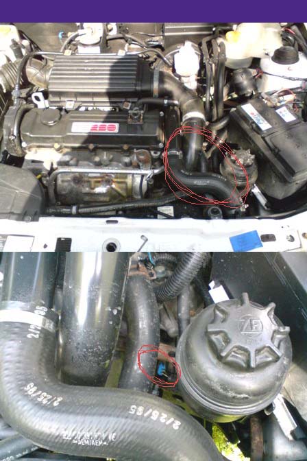

Włącznik masz pod dźwignią sprzęgła, zaznaczyłem na foto.
Mam inny silnik ale włącznik jest w tym samym miejscu na skrzyni. 281103284-1.jpg

I tak zrobiłem - po odpięciu czujnika - i włączeniu wstecznego bezpiecznik nie poszedł... czyli że ten czujnik? coś nie teges?
Wymienić? ew - jak sprawdzić?
