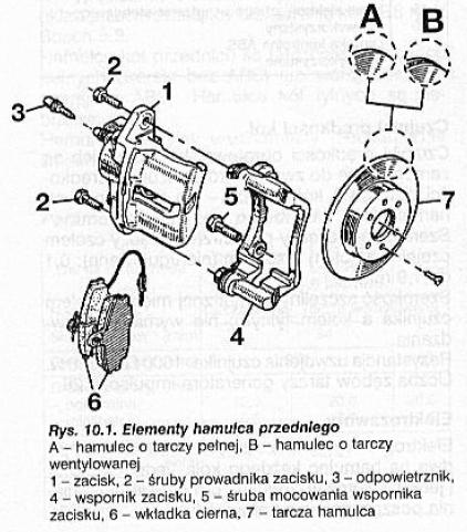

Zostały Ci jeszcze prowadnice klocków i prowadnice zacisków. Stawiałbym na te drugie. Pomóc może wymiana gumek prowadzących zacisk. Lub popełniono błąd przy przykręcaniu jarzma zacisku i teraz nie leży tam dobrze. Wpada w drgania i powoduje hałas.
Hmm.. brzmi ciekawie, ale jak mogę to zdiagnozować/stwierdzić.
Oglądam sobie ten hamulec (w tej chwili na rysunku) i nie widze żadnych gumek które mógłbym wymienić.. W sumie ci którzy to zmieniali to nie są jakieś zupełne fajtłapy i takie tarcze i klocki zmieniają dość regularnie (przy mnie w innym clio zmieniali i tam taki efekt nie występował).. Więc liczę na to że nie spieprzyli nic szczególnie (zreszta nie za bardzo mam pomysł co tam można źle złożyć)..
Na rysunku to wygląda tylko na to że ewentualnie można źle dokręcić zacisk do wspornika zacisku, lub ten wspornik ewentualnie do zwrotnicy.
Ale wczoraj było wszystko ponownie rozbierane i składane więc watpię żeby dwukrotnie taki sam błąd zrobiono. Chyba że któraś śrubka się wyrobiła i teraz jest problem.

Zwykle zacisk przesuwa sie po takim okrągłym pręcie (prowadnicy) przykręcanym do jarzma śrubą kluczem ampulowym rozmiar 7 (nietypowy rozmiar). W zacisku są takie gumowe tulejki które ją osłaniają przed zabrudzeniem i prowadzą zacisk. Na tym twoim rysunku ich nie widać (może są innego typu którego nie znam, albo rysunek jest mocno uproszczony). Wtedy taką piękną teorię szlag trafił.
> szlag trafił.
Z tego co widze to rysunek nie jest uproszczony.. Może inny typ. Ale przyjrzę się jeszcze dziś na żywo...
