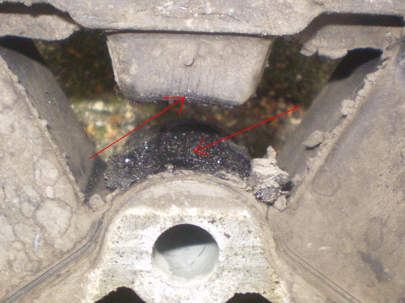

P.S.
Zobacz na ostatnią fotę. Taką masz poduszkę?
Ale jutro do mnie doleci również moja więc będziemy porównywać lewą poduszkę (tą z ostatniej fotki) z Twojego oraz mojego auta. Wg. katalogu są różne. Zobaczymy czym się różnią. Jedna i druga firmy LEMFORDER.

> Jedna i druga
> firmy LEMFORDER.
Tośmy się szarpneli... grinser006.gif Ale chyba nie założyłbyś Hansa Psa za 30 zł? grinser006.gif

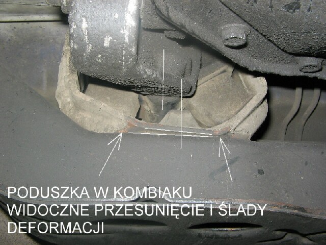

tak wygladała tylna poduszka w kombiaku mojej żony...
w lutym miała kraksę, w której ucierpiały m.in. obie boczne poduszki, ale tylnej nikt nie kwapił się sprawdzić angryfire.gif
usterkę namierzyłem w sumie przypadkiem w czasie walki z uszkodzonym czujnikiem ciśnienia oleju
dwa dni później już było po wymianie...
No rzeczywiście fatalnie jest przekrzywiona. No ale dobrze że krzywiła się poduszka a nie belka wink.gif
