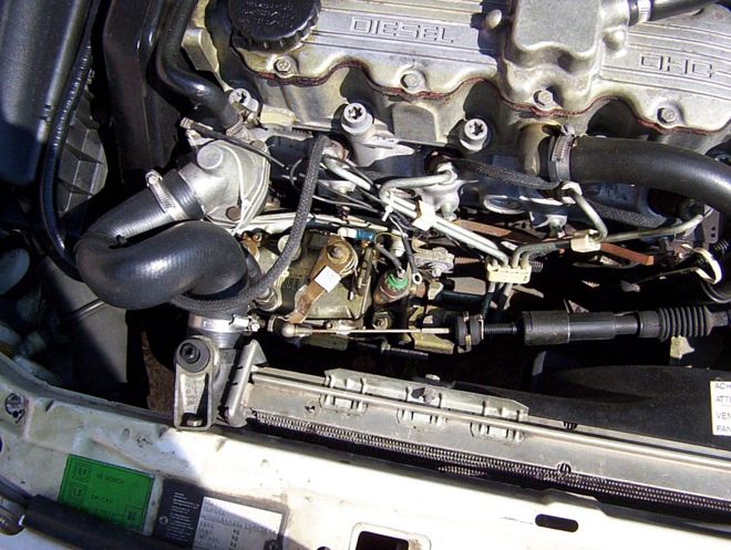

zależy jaki producent. ja mam całe gumowe . Oczywiście są wzmacniane, ale owe wzmocnienie jest zatopione w gumie, dzieki czemu wyglądaja one na cieńsze.
> masz foto...

> Ooo... Przemek wymył silnik...
> Pozdroofka
a no wymył 2 lata temu i pouszczelniał silnik i od tego czasu wyglad silnika nie zmienił się, no moze troszkę sie przykurzył... wink.gif
