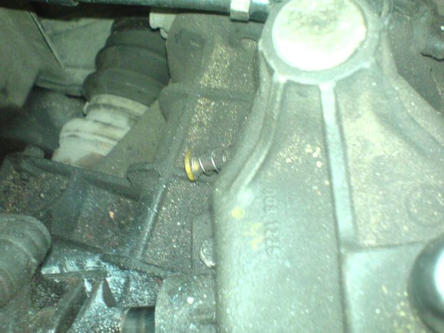

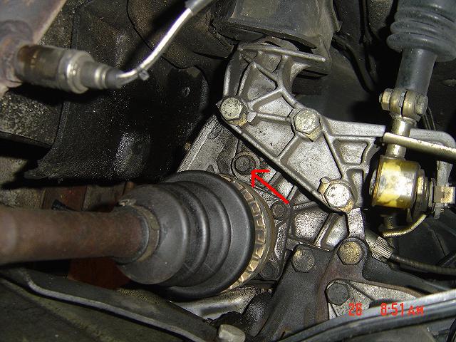

Hmmm, więc wczoraj szukałem korka kontrolnego i... nie znalazłem zlosnik.gif
Podpowiedzcie proszę dokładniej, jak go zlokalizować. Patrzyłem z dołu, z kanału i patrzyłem z góry. i nic nie znalazłem frown.gif
Zauważyłem za to coś takiego jak na foto z tym żółtym łebkiem. Wciska się to i obraca, ale nie wiem, czy obracanie na coś wpływa. Wiecie co to jest?

> Moim zdaniem to jest przycisk do ukrytego szóstego biegu...
> Pozdrawiam kolege
Nie wiem jak u ciebie ale u mnie seryjnie jest 6 (i żadnych ukrytych 270751858-jezyk.gif ) czyli 5 + R grinser006.gifgrinser006.gif
Nie wiem czyja to fota:
> Wiecie co to jest?
To jest dynks do blokowania mechanizmu, np. gdybyś chciał sobie regulować pająka. U mnie w tym miejscu jest tylko atrapa blokady w postaci gumowej zatyczki smile.gif
Po lewej stronie skrzyni, na prawo-dół od osi przegubu.
